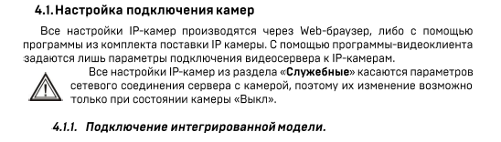

Domination, не умеет настройки камер менять? Из ее интерфейса не сбросить? Ни когда с ним не работал.

Сервер оказывается настройки камер не умеет менять - Хотя была мысль, что сервер хранит пароли доступа к камерам, но в меню доступа сохраняется только логин, а пароль пустой по умолчанию всегда, вводишь, камера цепляется и всё.
