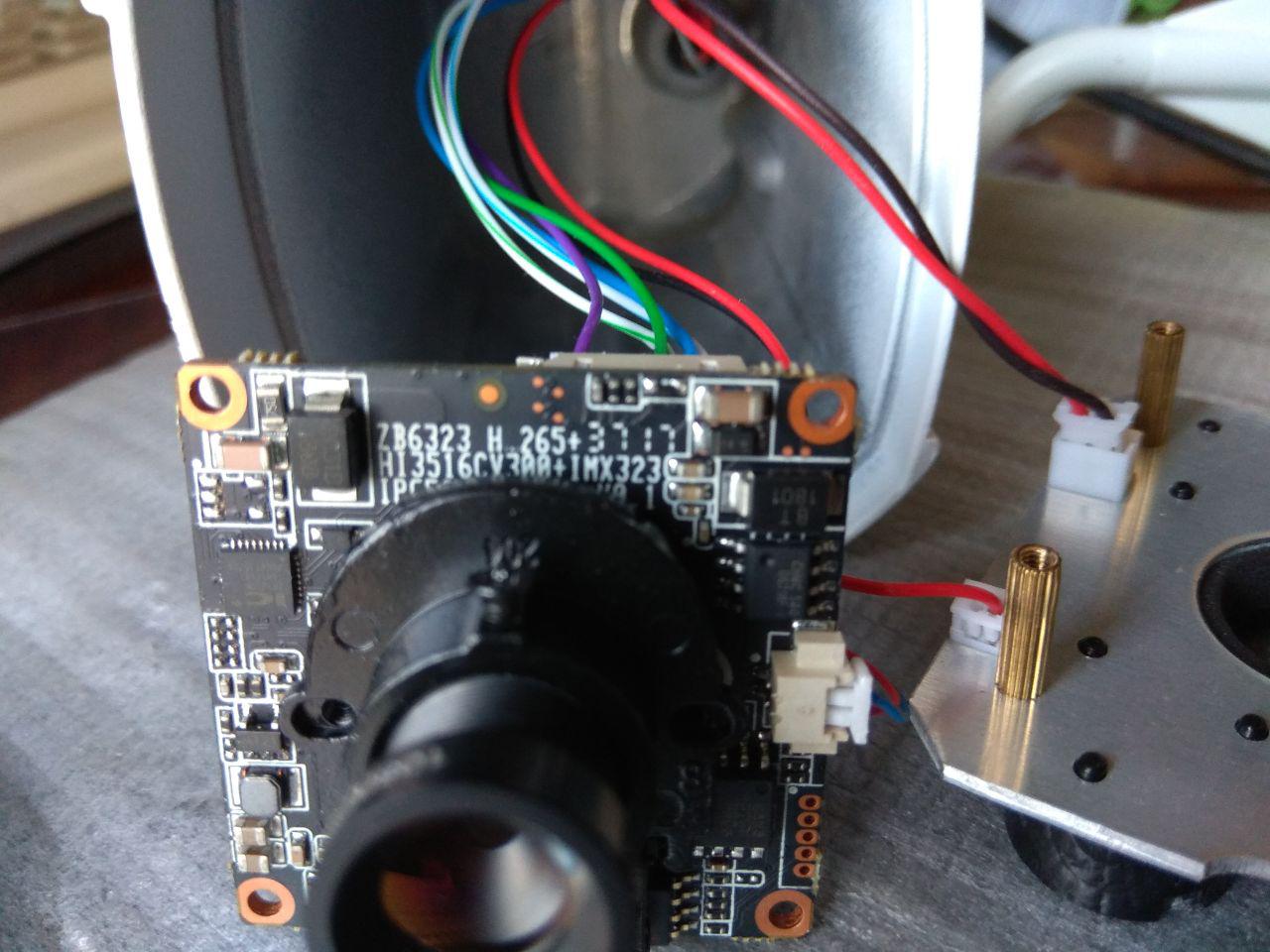

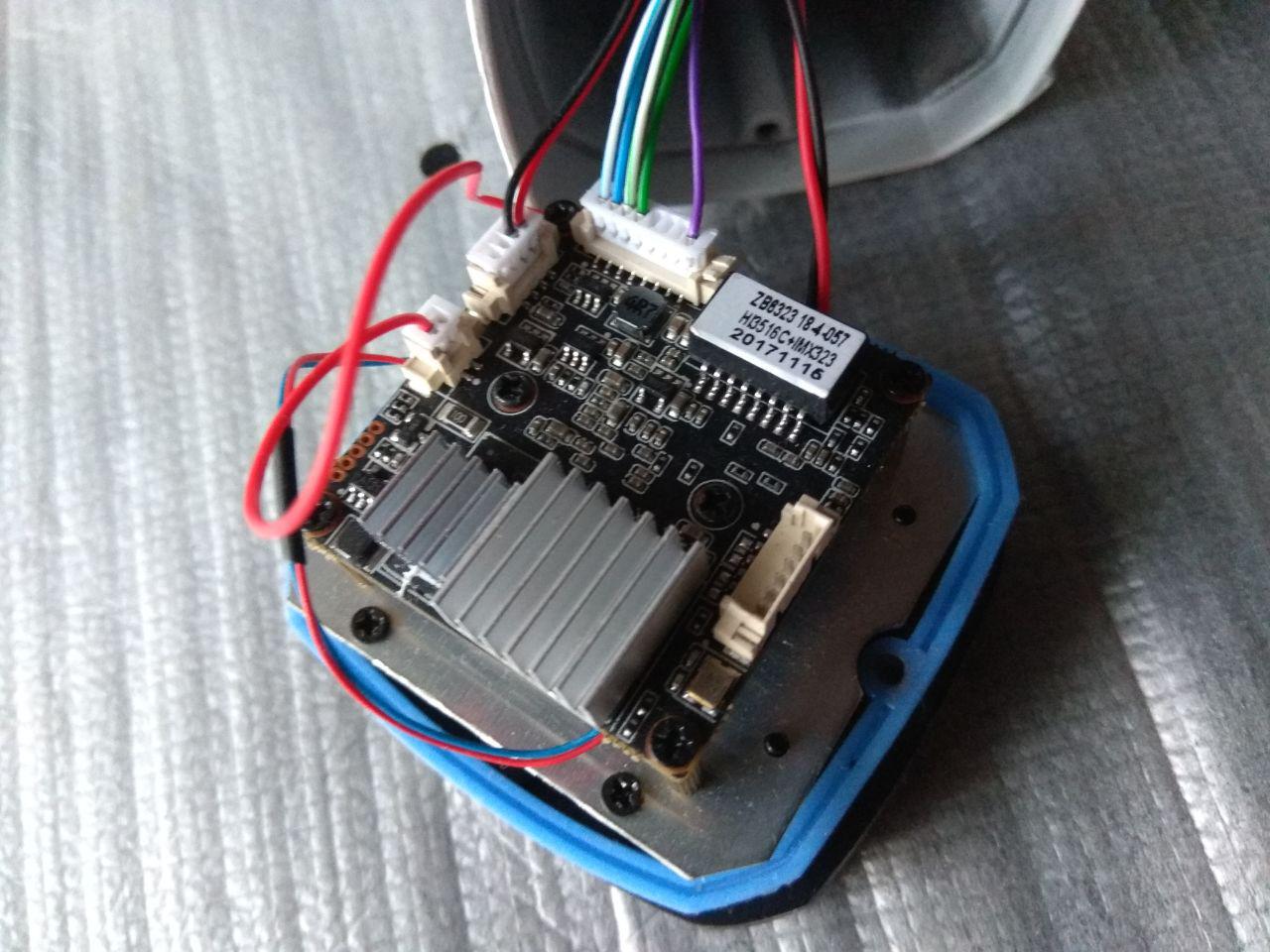

Вот фото модуля камеры
Сюда приходят пять проводов с RJ-45, как я понимаю.
Синий, синий с белым, зеленый, зеленый с белым и фиолетовый в другой стороне разъема
И четыре провода красного и черного цвета с 12в разъема.

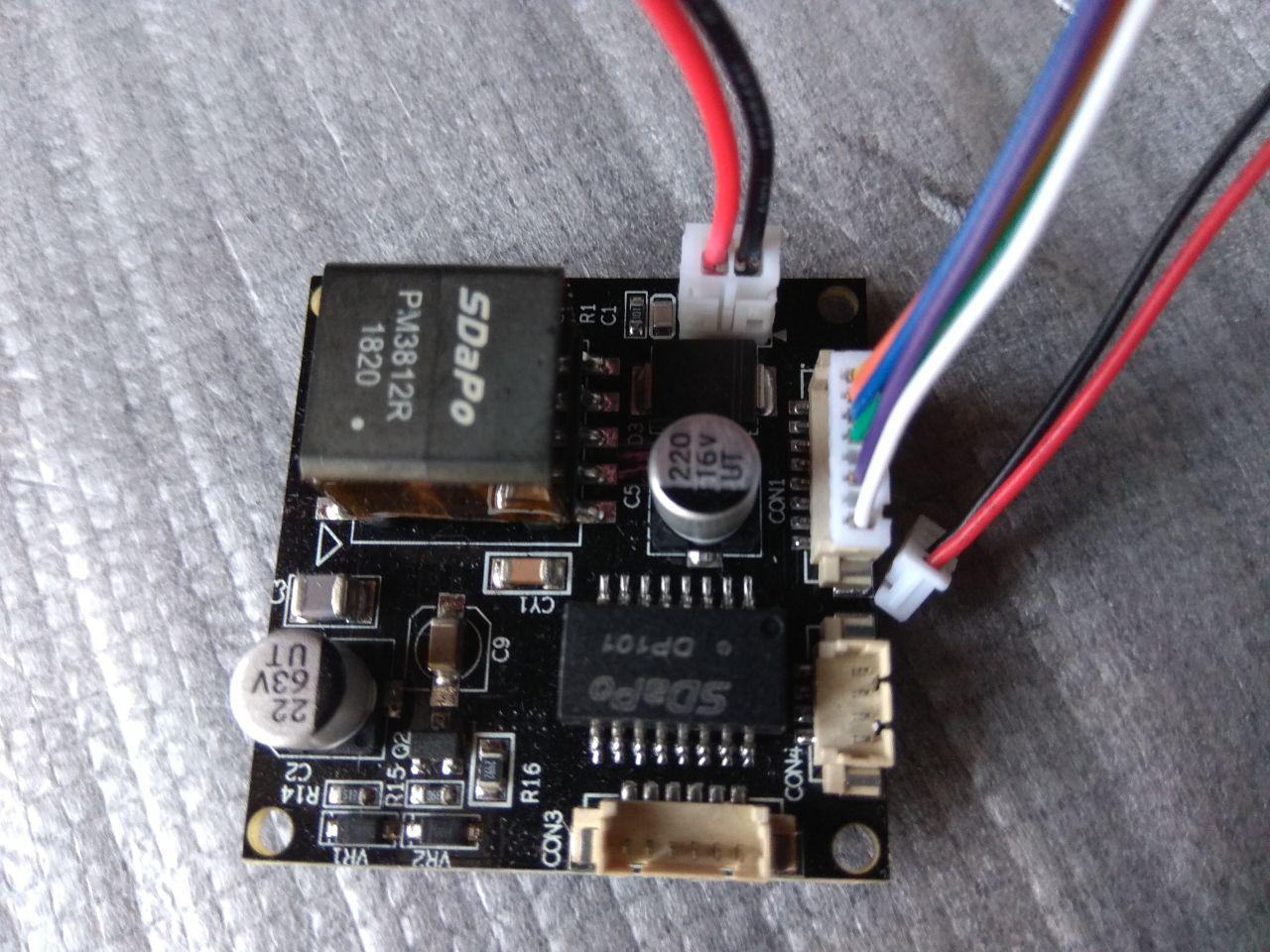

Вот фото модуля POE со стороны разъемов.
Тут такой же разъем, как и на модуле камеры, только с восемью проводами и другого цвета.
Вот фото со стороны пайки

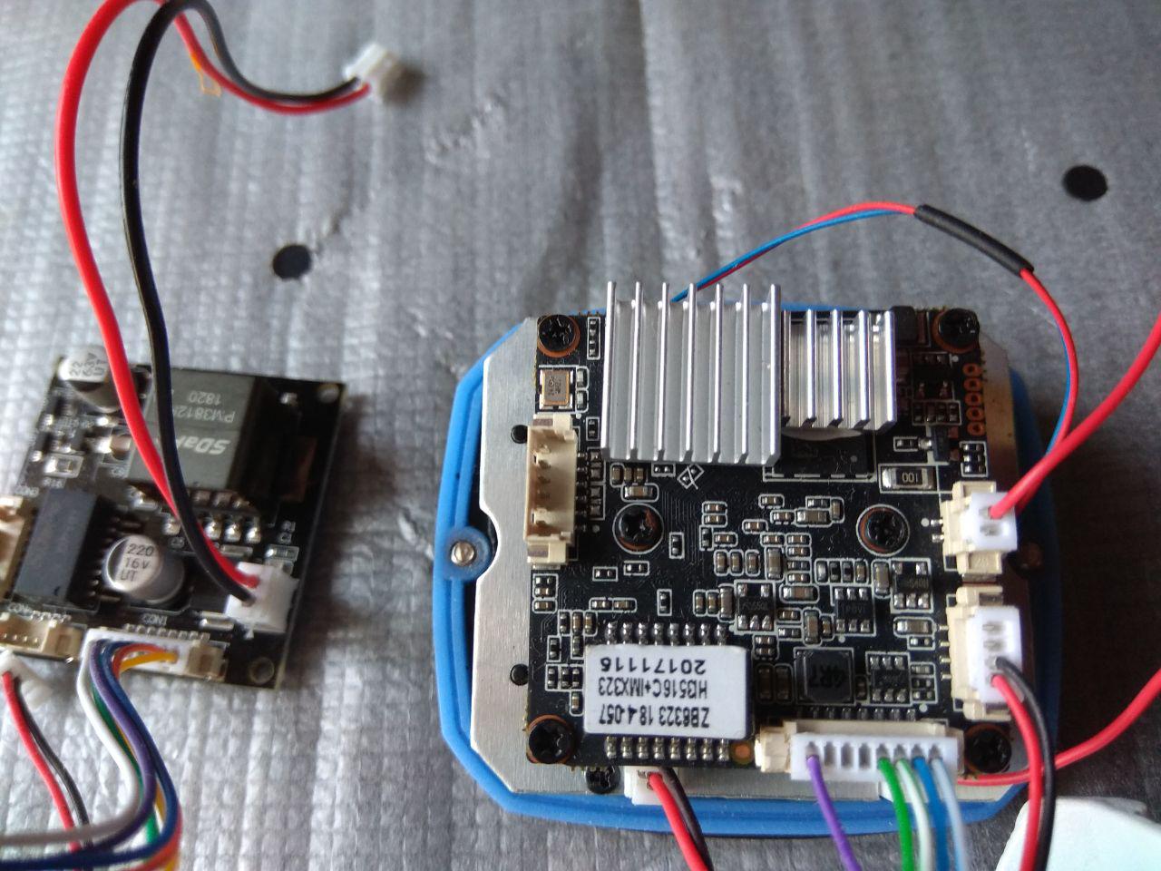

Со стороны пайки модуль POE

Ну у вас же все четко написано, что куда втыкать.
Слева вверху уходит на камеру - 12V красный питание на 12v в матрицу, черный gnd в минус на матрицу GND, далее 1 светлосиний, 2 синий, 3 светлозелены, 4 зеленый - в матрицу.
Слева внизу приходят четыре кабеля с хвоста камеры красный 12V, черный GND, 4-5 синий, 7-8 светлосиний.
Внизу еще четыре с хвоста 1 - светлорыжий, 2- рыжий, 3- светлозеленый, 4 - зеленый.
Re: Как внедрить модуль POE в IP камеру
Сообщение AlienP666 » 28 авг 2018, 13:58
Остальные два провода (красный, черный) это питание для ИК подсветки

Вот только не воткнуть, разъемы не совпадают.
Если из модуля IP выдернуть разъем, который идет от RJ-45, то туда можно воткнуть разъем от модуля POE. Разъемы совпадают, но распиновка не совсем.
При этом разъем, который идет от RJ-45 воткнуть некуда, так как единственный подходящий занят шлейфом, который идет к IP модулю.
Получается, надо искать другие разъемы и перетыкать в них проводочки?
Сообщение AlienP666 » 29 авг 2018, 06:23
АИФ писал(а):Вот только не воткнуть, разъемы не совпадают.
Распиновку вам придется переделывать самостоятельно.
