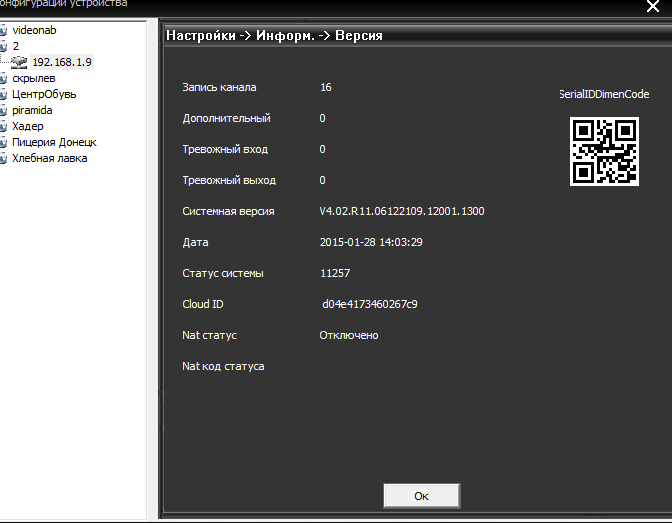

Fluffykrsk
Сообщения: 428
Re: Не могу слить дамп (
Сообщение Fluffykrsk » 31 авг 2018, 17:31
Да что ты вообще такое? :?
Шкура какая-то у рега эксклюзивная. Режимы работы ещё веселее (судя по фото). 16 в 960P но в целом-то укладывается в возможности проца.
shv, а ОЗУ K4B1G1646G или K4B2G1646Q?
