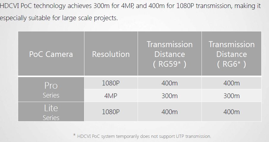

В обычной про серии PoC нет аккумулятора. Аккумулятор есть в спец серии IOT.
Расстояния декларируют:

Обещают защиты от разных ситуаций )), есть ограничения по потребляемой мощности камерами, при этом выбрана идеология как с ПОЕ. Т.е. суммируется не реальная мощность потребления а некий бюджет мощности с двумя градациями 6Вт 12Вт. По крайней мере я так понял.
