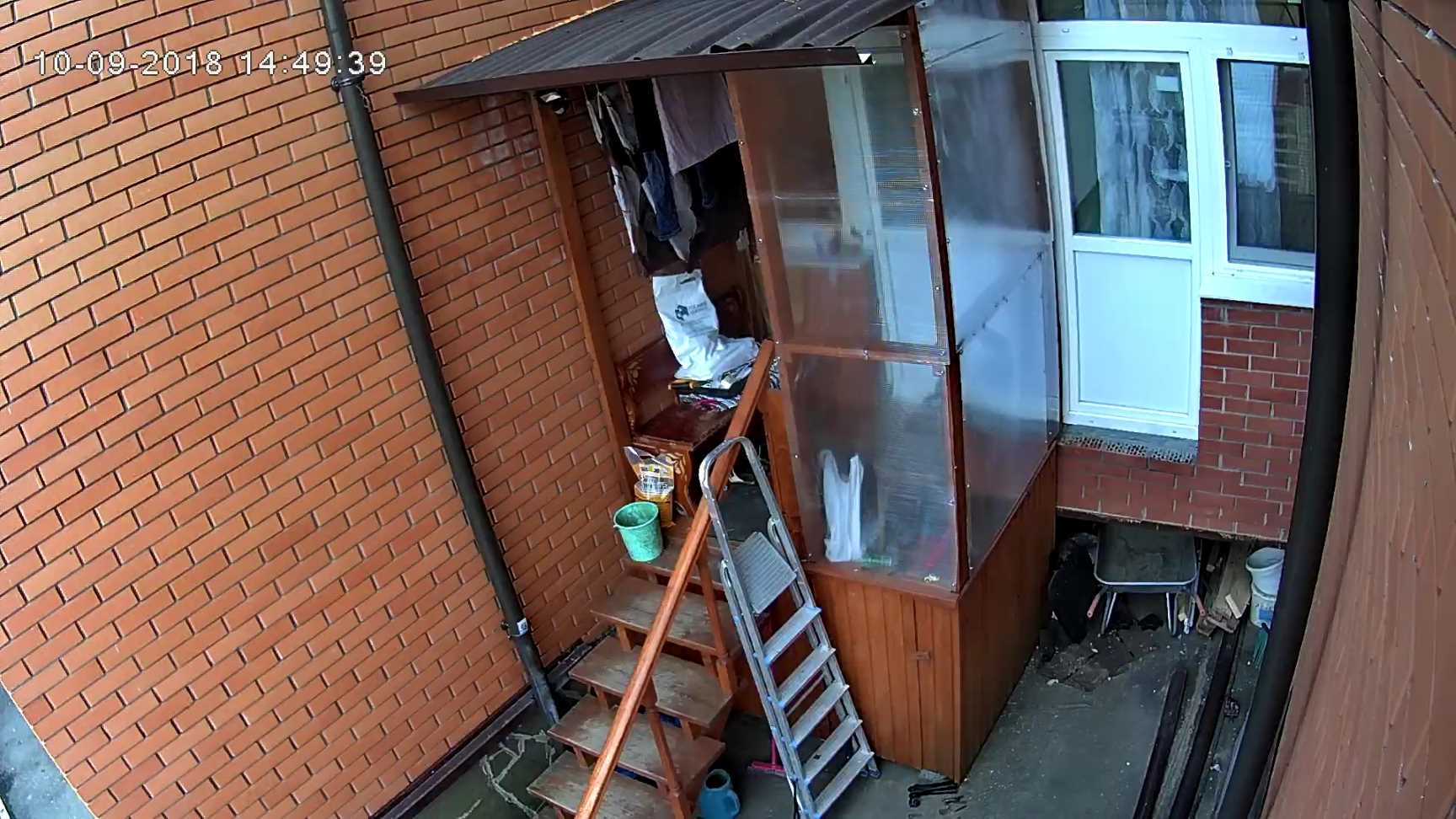

Asecam дневной скрин. Матрица IMX323. Питание обоих камер через пассивное POE с адаптером https://ru.aliexpress.com/item/free-shi ... 33edJFFaHp хотя китайцы пишут что адаптер активный.

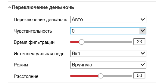

Подсветку так пробовал настроить?
