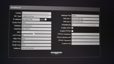

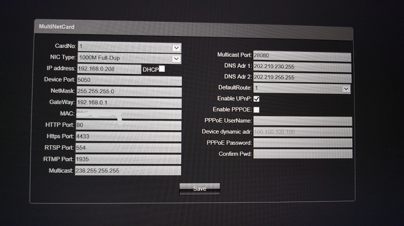

nvr N6200-8el. Вот скрин сетевых настроек

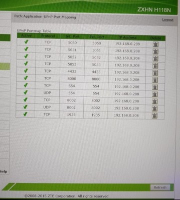

Вот те порты которые роутер сам прокинул когда я выставил в настройках nvr "Enable UPnP". Еще вручную прокинут порт 80 в настройках роутера.
Так вот по 80 порту с компьютера заходит на интерфейс nvr через IE без проблем, а с мобильного через приложение Xmeye и тому подобных ни через один порт из указанных ни в какую

в закладке Путь: Приложение-UPnP стоит галка "Включить"? и правильно ли выбрано WAN соединение?
по 80 порту заходите локально?

По 80 порту захожу удаленно: статич.ip:80fobos писал(а):в закладке Путь: Приложение-UPnP стоит галка "Включить"? и правильно ли выбрано WAN соединение?
"в закладке Путь: Приложение-UPnP стоит галка "Включить"? и правильно ли выбрано WAN соединение?" - можно здесь расшифровать для юзеров?

Друзья! Есть здесь все так специалисты кто этот nvr удаленно через мобильник по белому ip видит? Help!Slava Kh. писал(а): Вот те порты которые роутер сам прокинул когда я выставил в настройках nvr "Enable UPnP". Еще вручную прокинут порт 80 в настройках роутера.
Черещ облако вообще никак (может раз в неделю покажет и опять в кусты).
