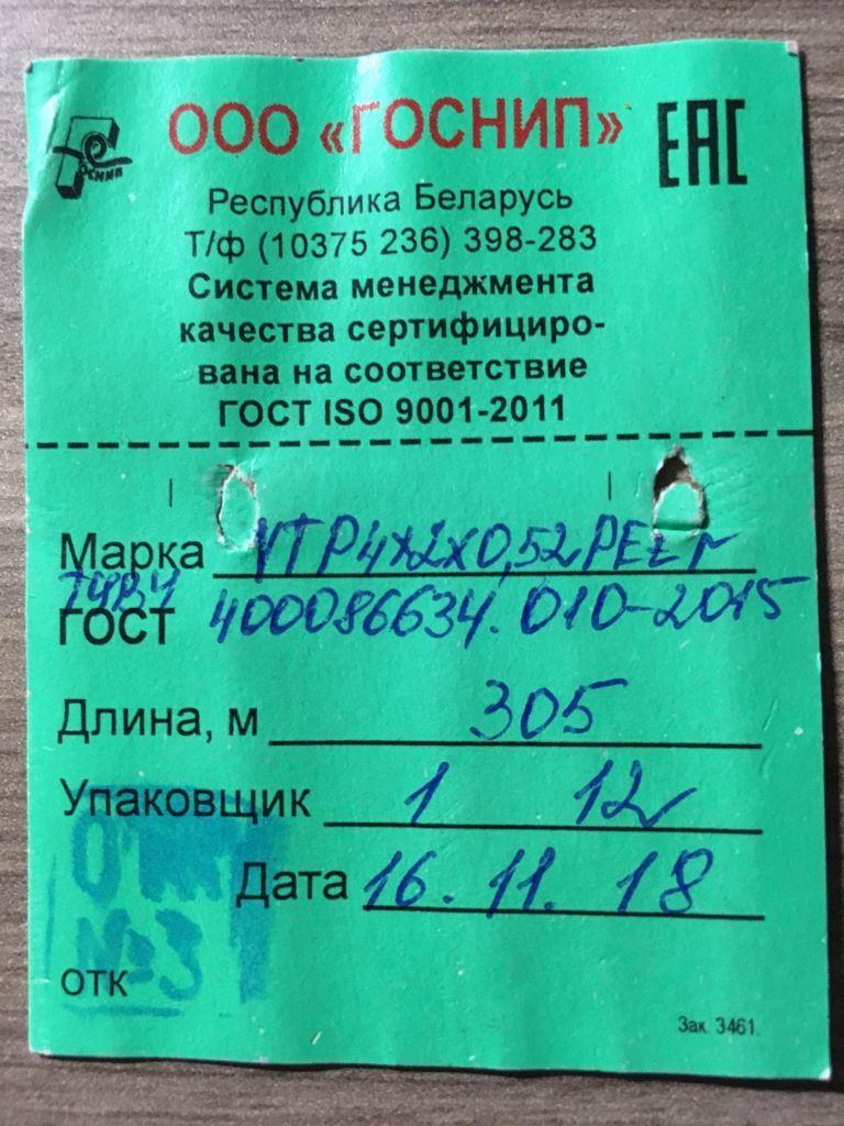

О качестве кабеля UTP Белорусского завода ГОСНИП говорит и то, что сам кабель не маркирован и отсутствуют метражные метки. Приложена этикетка которая была прикручена к мотку кабеля проволокой, ни о какой коробке и речи не было.
Моток безымянного кабеля замотанный в полиэтиленовую пленку с бирочкой на проволоке.
