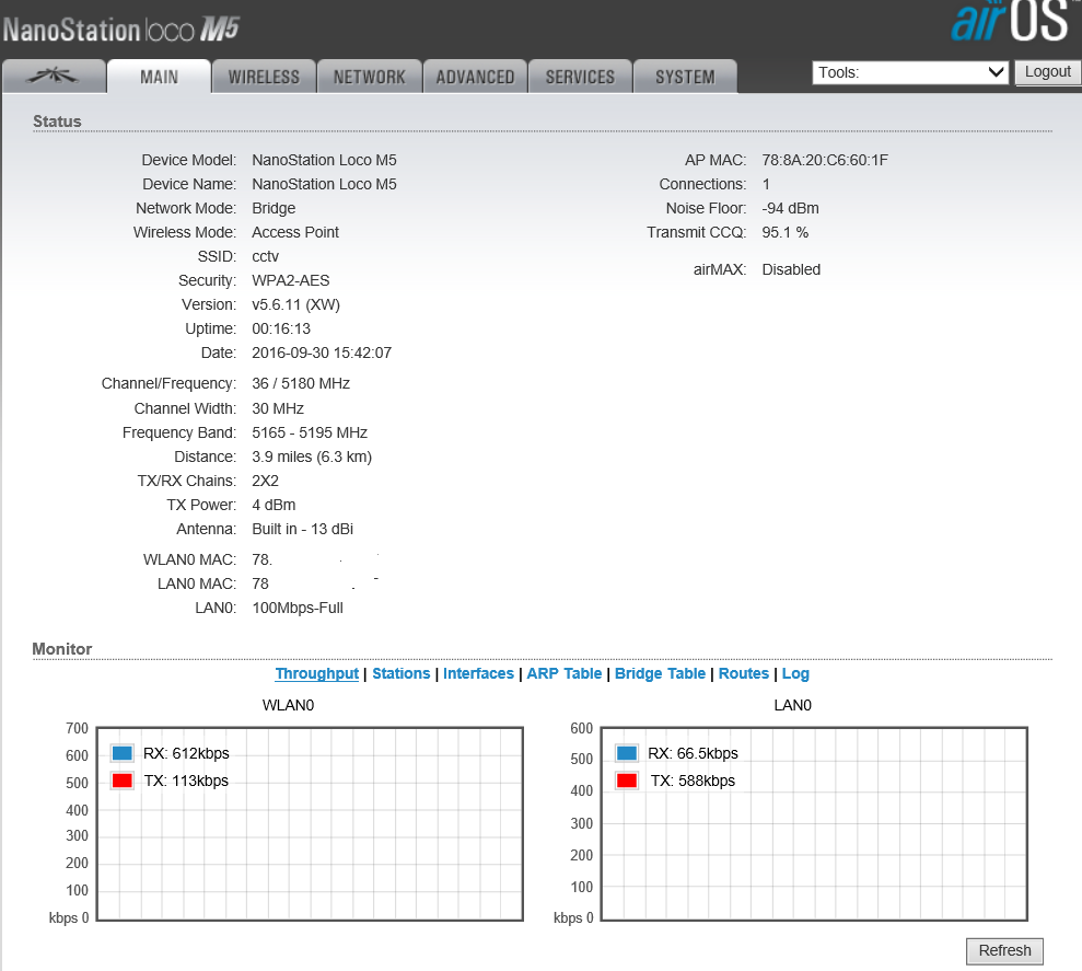

Теперь начнем по ошибкам.
Имеем вкладку "MAIN" АР
И вкладку "MAIN" ST
Что видно сразу:
По АР
1. Security:WPA2-AES
Шифрование радиоканала сжирает примерно 20% пропускной способности радиоканала. При неустойчивых, плохих условиях рекомендуется использовать функцию MAC AC - почти не кушает канал.
2. Version:v5.6.11 (XW)
Прошивка станции за гранью времени когда станции впервые подверглись атакам вирусов Skynet, PimPamPum, ExploitIM . То есть более ранняя. Что это такое эти вирусы - в инет. Долго и не нужно здесь писать. От себя вкратце это: блокировка веб админки, сбор данных о трафике, самопроизвольные перезагрузки мостов, сброс на "заводские настройки"....короче куча "зашибись". Кстати, не в тему, вирусы добрались и до гавно-линков, и до микротиков. Там свое "зашибись" появилось.
3. Channel/Frequency:36 / 5180 MHz Channel Width:30 MHz
Тут тоже не понятки. Если у автора частота и ширина канала лицензированы - то тогда да, это необходимо. В противном случае частота близкая к началу или концу диапазона вещания станции всегда несет проблему в передаче данных. Короче станции там хреновее работают. Ширина канала то же самое. 20- прокачка по каналу 150/150. 30- 200/200. 40 - 300/300. Зачем себе обрезать "уайца" если того не требует лицензия? Ну и обстановка в радиоэфире конечно тоже.
4. Distance:6.3 км на АР и 0.5 км на ST
Говорит о том, что радиоканал убит напрочь настройками (нормально не рассчитывается поток и прочие требования при передаче ) Либо следствие отключенного AirMax
5. TX Power:4 dBm
Говорит о том, что радио модуль одной из станций или одой из станций радиомоста находится в режиме "тест". То есть мощность станции задавлена на минимум. Как правило это нужно для настройки моста "на столе". То есть когда АП и СТ находятся рядом на столе допустим. Ну для того, чтоб высокими мощностями не "поджарить" радиоканалы. Для расстояния 0.5 км нужна мощность минимум 7 dBm. Это при идеальном эфире.
6. airMAX: Disabled
Говорит о том, что технология Air-Max просто вырублена на мосте. То есть Вы кастрировали станции, лишив их всего того, что они умеют и могут.

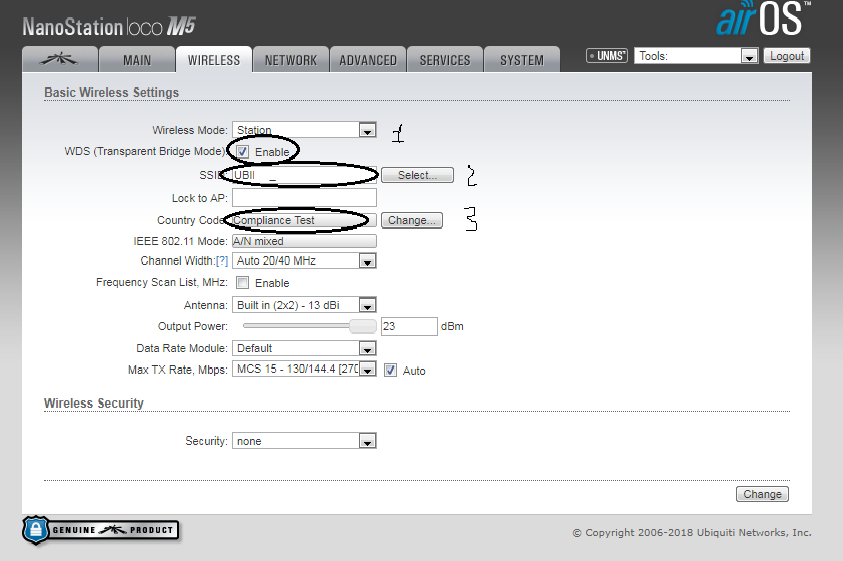

Нажимаем change и идем на вкладку wireless
Там переводим станцию в АР, нажимаем change и ни в коем случае не нажимаем apply
Переходим на вкладку airMax и ставим галку (тем самым включая режим airMax) и сохраняем Change ни в коем случае не нажимаем apply Переходим на вкладку wireless и работаем там
Возвращаем там режим Station и активируем режим WDS (1)
SSID – это имя Вашей сети – оставляем Ваше. (2)
Поле Lock to AP оставляем пустым (это до привязка СТ к АР по маку – нафиг лишнее)
В поле Country Code выбираем страну. Выбираем нажав Change
Поле IEEE 802.11 Mode оставляем как на картинке
Поле Channel Width оставляем как на картинке, если у Вас нет лицензии на ширину канала.
Поле Frequency Scan List, MHz – галку не ставим, частоту не выбираем. Тем самым мы не привязываем СТ к конкретной частоте. Что удобно при смене частоты на АР, СТ сама ее находит по сиду сети.
Все остальные поля приводим как на рисунке
Поле Security заполняем пока Вашим шифрованием.

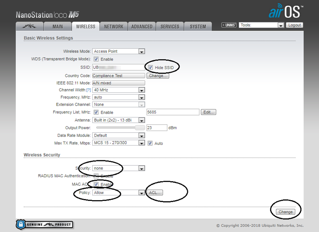

WirelessMode - AP
WDS (Transparent Bridge Mode):-галка
SSID: - радиоимя Вашей сети (то же, сто и у СТ)
Hide SSID – галка скрывает сид в радиоэфире. 1 пункт защиты при МАС ACL
CountryCode – выбор страны – ставим С.Т. (как на картинке) открываем доступ ко всем частотам
IEEE 802.11 Mode – оставляем как на картинке
ChannelWidth – у Вас стоит 30. А на СТ Вы уже поставили режим 20 или 40. Поэтому правим значение или на 20 а лучше пока на 40. Если значение 30 для Вас критично то после всех настроек АР и успешного подключения – меняем на СТ сначала на 30, а потом только на АР..
Frequency, MHz собственно рабочая частота станции. Выбор Ваш и сканера частот конечно.
ExtensionChannel – верхнийилинижнийсектор канала (оставте как есть на картинке)
FrequencyList, MHz – возможность выбрать несколько рабочих частот АР. Не трогаем. Сложно пока все обьяснить.
Antenna – тип устройства. Выбираем (ели это есть как на картинке) Не обращаем внимание на название устройства – глюк прошивок. Ни на что не влияющий.
OutputPower – выходная мощность станции – ползунок на максимум пока ставим.
DataRateModule – какнакартинке
MaxTXRate, Mbps-настройки радиоканала – как на картинке
Wireless Security
У меня привязка по МАС, пока выставляете шифрование Ваше, как и на СТ ставили.
WirelessMode - AP

Привязка по MACACL
Идем CT – wireless и снимаем шифрование. Соответственно принимаем изменения и сохраняем принятое Change / Apply
Идем АР –MAIN- Stations Копируем или переписываем МАС СТ
Идем на вкладку wireless
Если хотите чтобы сид АР не был виден в радиоэфире (Сид сети не будет отображаться в скане, дискавери, поиске по частотам…, а будет видно только имя станции – типа Zuki_5 например) – снимаем галку с Hide SSID.Весьма удобно для защиты сети от взлома.
В поле Security выбираем none
ВполеMACACL: ставим галку
В поле Policy выбираем ALLOWи нажимаем ACL
Тут все понятно. В полях
Enabled – активируем или деактивируем привязку на конкретную СТ
MAC – мас адрес СТ
Comment– описание СТ
Принимаем Change и Apply
MAC – мас адрес СТ

Отличный мануал
много трудов вложили, молодцы
В дополнении хочу сделать акцент на функции Compliance Test (здесь я не увидел этой инфы). Данный функционал выключен на последних прошивках, но включить его не проблема
. Включить его необходимо в самом начале - прежде чем приступать к настройкам антенн и включен он должен быть на всех антеннах.
Вкратце:
1) Сбрасываем свой убикут на дефолт.
2) Подключаем антенну к компу (на компе предварительно выставить IP адрес из подсети 192.168.1)
3) С помощью putty подключаемся к антенне по SSH (на все вопросы отвечаем да/yes)
4) В поле login as: вводим ubnt (имя пользователя по умолчанию).
5) В поле unbt@192.168.1.20`s password: вводим ubnt (пароль по умолчанию).
6) После входа в командной строке вводим должно высветиться сообщение
7) После активации необходимо сохранить настройки командой
Теперь подключаемся к точке по WEB (или обновляем подключение по WEB) и видим в Country необходимый функционал Compliance Test, который развязывает руки по частотам.
