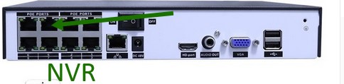

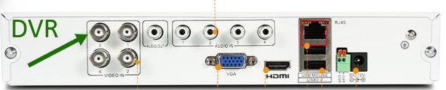

А не наоборот? Ведь к DVR камеры подключаются с отдельной подачей питания (там два провода - один в video-in регистратора, а второй на блок питания). А NVR как раз подключаются одним проводом (POE RJ-45 разъем) и по этому одному проводу и питаются и передают данные. Разве не так?kROOT писал(а):Для NVR нужно более дорогие IP камеры, коммутатор, подавать питание на камеры. К DVR камеры подключаются по комбинированному кабелю, уровень знаний минимальный, если урезанный 1080N, то дешевле получится.

Способов подачи питания на IP камеры много, встроенный коммутатор в NVR это частный случай, а для аналога обычно используется комбинированный кабель, по которому идет питание, либо можно витой парой, 1 паре видео, по остальным можно подавать питания.Neitron писал(а):А не наоборот? Ведь к DVR камеры подключаются с отдельной подачей питания (там два провода - один в video-in регистратора, а второй на блок питания). А NVR как раз подключаются одним проводом (POE RJ-45 разъем) и по этому одному проводу и питаются и передают данные. Разве не так?
