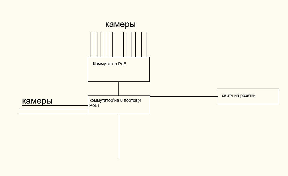

И еще вопросик по выбору маршрутизатора, в который будет заходить интернет. Прилагаю схему. Вот вопрос: коммутатор, который будет стоять первым, то есть принимающий интернет от провайдера, получается будет основным по пропусканию мощности. Поток с камер, с розеток и со всего остального через него будет проходить? Я правильно понимаю. То есть получается он должен быть самым мощным?

zaprom писал(а):И еще вопросик по выбору маршрутизатора, в который будет заходить интернет. Прилагаю схему. Вот вопрос: коммутатор, который будет стоять первым, то есть принимающий интернет от провайдера, получается будет основным по пропусканию мощности. Поток с камер, с розеток и со всего остального через него будет проходить? Я правильно понимаю. То есть получается он должен быть самым мощным?
Вовсе нет. Его задача - пробросить трафик в интернет. Внутри сети можете ставить всё, что угодно.
