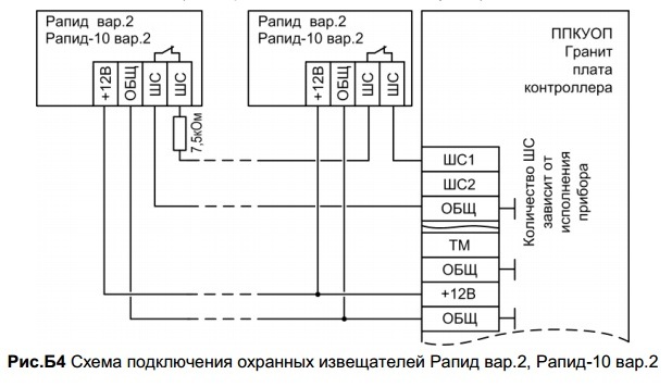

2) С Рапидами всё правильно - и кабели соединять на клеммах (а не скрутками в воздухе)
На каких клемах соединять общие провода, в рапид2 5 клем есть еще контакт ТМП?
- Сообщения: 4031
- Зарегистрирован: 10 май 2007, 06:59
- Откуда: Челябинск
Сообщение
Рустам » 03 июн 2019, 15:53
Приходящий 4-жильный кабель, в нём жилы "шлейф +", "шлейф -", "питание +", "питание -". Точно такой же уходящий кабель.
На левую клемму "ШС" приходящую жилу "шлейф +", на правую клемму "ШС" уходящую жилу "шлейф +", на клемму "+12В" обе жилы "питание +", на клемму "GND" обе жилы "питание -", на клемму "TMP" обе жилы "шлейф -".

yakovsash » 03 июн 2019, 16:00
Если указано подключение к порту ОБЩ можно подключать к любому из имеющихся на плате?

yakovsash » 03 июн 2019, 16:58
в схеме гранита представлена такая схема подключения датчика
а вот в схеме самого датчика Рапид в.2 представлена почему-то другая схема подключения
какую использовать?
ALEX_SE
- Сообщения: 4259
- Зарегистрирован: 19 авг 2011, 20:52
- Откуда: Энгельс
Сообщение
ALEX_SE » 03 июн 2019, 17:41
Это одна и та же схема.
Спасибо СА - неиспользуемый в данном типа извещателей тампер не выкинули совсем а оставили один контакт для подключения оконечного резистора. Что бы не скруткой.
