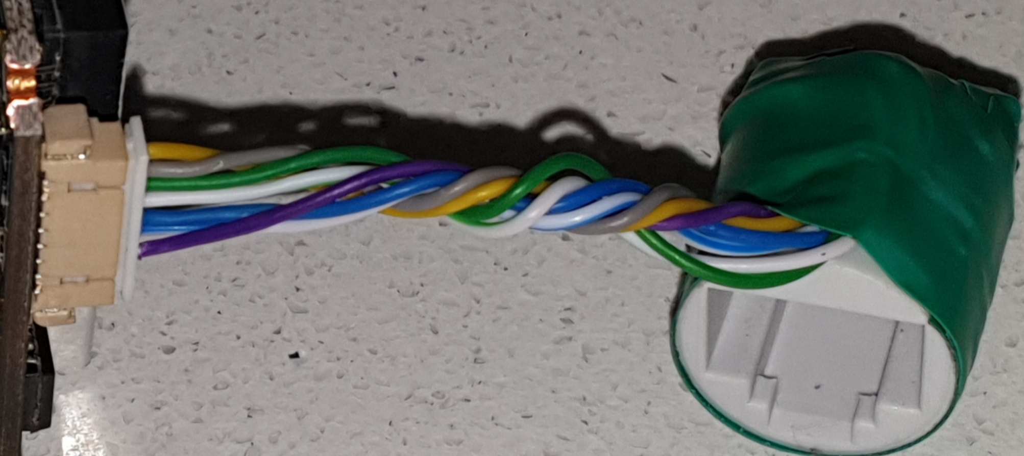

Вот мой вариант:
- Сообщения: 13951
Тут есть 2 варианта, можно кроме сквозной 6-8мм дырки под кабель, несколько сантиметров снаружи просверлить под коннектор или затянуть кабель внутрь камеры, оставив один разъем снаружи, но это уже зависит от корпуса камеры, хватит места или нет под ножкой. А можно делать как я, использовать кронштейны, в которые прячутся все разъемы. На примере провод подходит снаружи, но можно и изнутри. На кронштейнах камеры смотрятся солиднее и позиционируются удобнее, а по деньгам примерно также получается, как камеры на ножке с шарниром.
На лестнице принципиально колупаться не буду - только вышки. Если предположить, что камеру под замену для ремонта, то предварительно откусываю пару внутри здания, откручиваю камеру, вытаскиваю, беру другую, с подготовленной витой парой, просовываю пару в здание, прикручиваю камеру.
Кронштейны четкие, согласен. В них можно спрятать хвост.kROOT писал(а): ↑21 сен 2019, 19:50Тут есть 2 варианта, можно кроме сквозной 6-8мм дырки под кабель, несколько сантиметров снаружи просверлить под коннектор или затянуть кабель внутрь камеры, оставив один разъем снаружи, но это уже зависит от корпуса камеры, хватит места или нет под ножкой. А можно делать как я, использовать кронштейны, в которые прячутся все разъемы. На примере провод подходит снаружи, но можно и изнутри. На кронштейнах камеры смотрятся солиднее и позиционируются удобнее, а по деньгам примерно также получается, как камеры на ножке с шарниром.

Ваш последний вариант с зажимами интересен , заказал себе , опробую. Когда даже в подъезде весит камера и проводов вообще не видно , они заходят в квартиру , и нет проблем разобрать камеру , откусить зажимы и поставить другие
Нет ничего лучше съёмных разъёмов. Вставил rg45, закрутил до прижатия колечка резинового и получения герметичности. Смысл городить такой забор, что бы что то отломалось там наверху и осталось в замерзших руках. Или дождик нахлестал, а потом там позеленело всё под изолентой. Все давно придумано и проверено годами, просто и практично.
