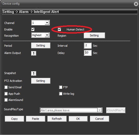

Протестировал сегодня детекцию лиц, прикольная штука,
Можете описать как настроить эту опцию ? - а то куда не жму, все написано- не настроено (распознавание лиц).

NVR с какой прошивкой?

Дата сборки: 2019-07-30 https://ru.aliexpress.com/item/32995755 ... 33edRmZ33w длинный номер системы такой же как на картинке в описание, только в конце нулей больше: V........140000.0000000 (после точки 7 нулей).
Сообщение AlienP666 » 05 ноя 2019, 13:45
Камера должна поддерживать этот функционал, иначе работать не будет.

Что должно быть написано в функционале камеры ?- выявлять гуманоида ?
Сообщение AlienP666 » 05 ноя 2019, 15:37
Думаю да.

Хотел свою картинку вставить, что то не нашел как файл прикрепить, на картинке в СМС человек указан.

а есть информация какие NVR поддерживают эту функцию ? в моём NBD8004R-FW такого не наблюдается....

Ну не знаю, по мне так imx291 показывает ночью отлично, определение лиц включается в nvr в отдельном подменю. Кстати камера на хм550 и sc335 что то лица не определяет, буду разбираться, а вот 530 + 307 издалека фиксирует.
