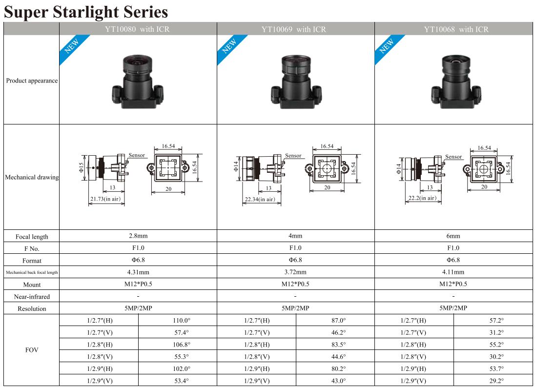

Сообщение Splinter » 19 ноя 2019, 13:43
Видеоролик с производства YTOT - https://vimeo.com/373326536
Ни фига не "подвал дядюшки Ляо". :?
Кстати, в ассортименте YTOT появился 2,8mm F1.0 объектив

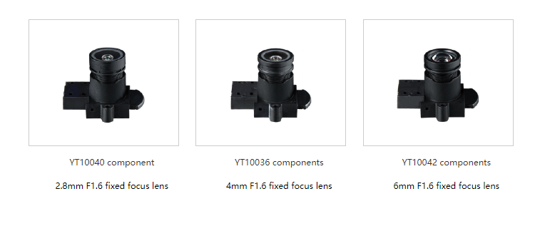

Сообщение avalex » 19 ноя 2019, 16:54
Splinter писал(а):
19 ноя 2019, 13:43
А где нашли информацию?
На сайте из старлайтовых у них F1.6 линзы только http://www.ytot.cn/product/7/ с резьбой M12.
На тао пока только 4мм и 6 мм в продаже https://item.taobao.com/item.htm?id=589994751104

Сообщение surfer_kz » 21 ноя 2019, 10:04
Splinter писал(а):
19 ноя 2019, 13:43
По разрешению объективов они пишут 5mp/2mp
Это означает, что этой же модели есть и 2mp и 5mp?
На Таобао у этих объективов нельзя выбрать 2 или 5 мегапикселей.
