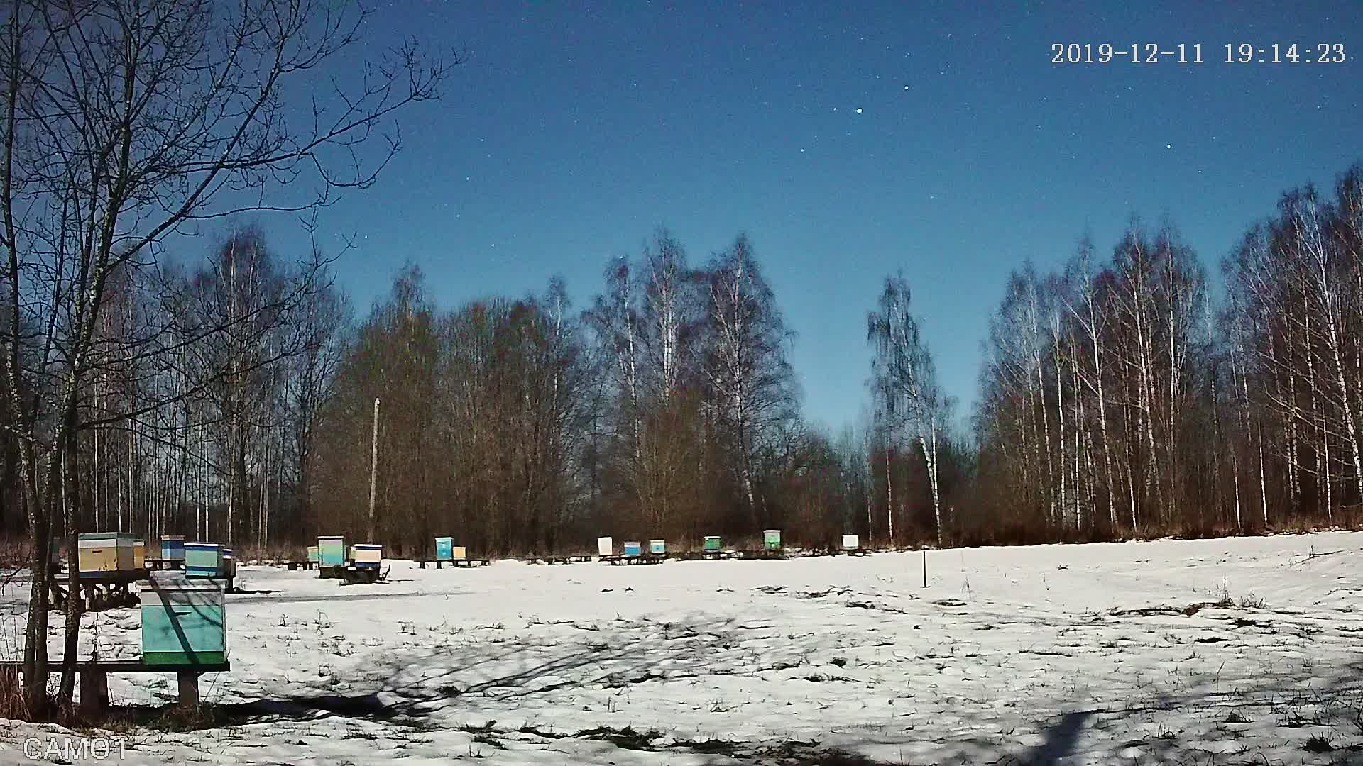

slog2
Сообщения: 170
Re: Динамика в сумерках в цвете
Сообщение slog2 » 11 дек 2019, 23:23
slog2 писал(а):
27 ноя 2019, 22:52
Будет ясная лунная ночь, посмотрю что покажет камера.
Сегодня ночью луна и ясное небо. Кроме луны никаких источников света нет, ближайший город за 50км. Вот что снимает IMX307.
Луна даёт примерно 0.2 люкса. Глаза при такой освещённости цвета уже плохо различают. А камере можно ещё на порядок или два освещённость убавить.
Видео тут https://youtu.be/B2RRcriqeDM
