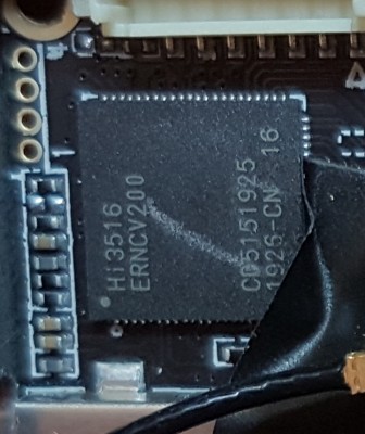

Помогите определить процессор? Версия программы V20.1.23.6.3-20190928
Подозреваю, что это Hisilicon 3516EV200. Но у этого вроде бы прошивка была V19?

avalex » 06 дек 2019, 08:10
takr0m писал(а): ↑05 дек 2019, 21:25
С другой стороны плата такая?
Если да, то это Hi3516EV200, производитель Shenzhen Hichip Vision Technology (приложение CamHi).
