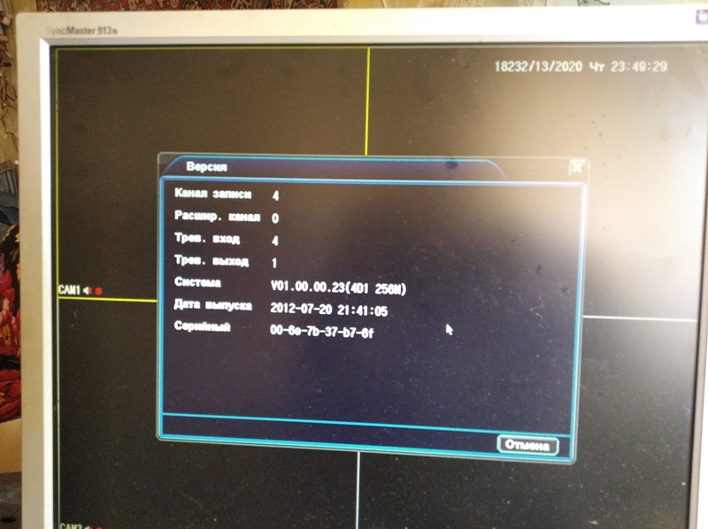

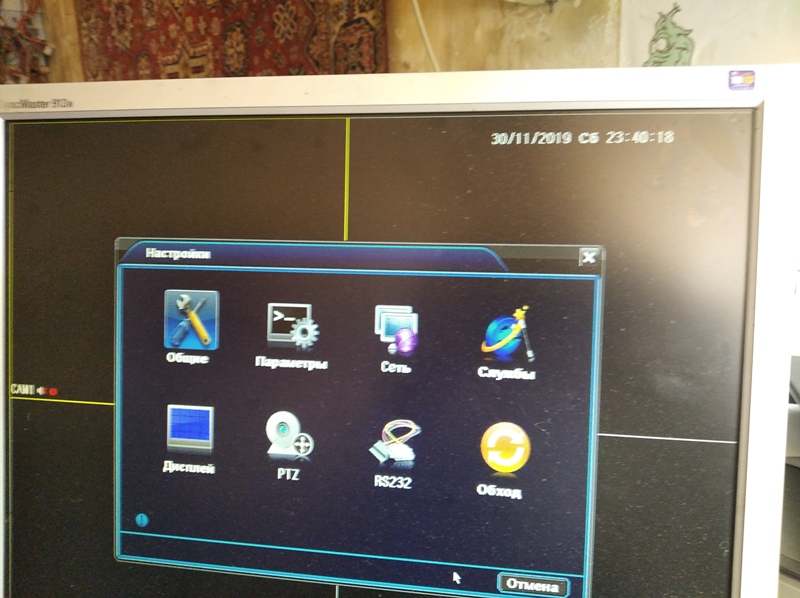

Имеются 2 одинаковых H.264 DVR-5404D RUS PAL(рис. 1 и 2).На плате маркировка GM8182T-XCA-V1.6.
1 декабря 2012 года они дружно сбросились на дату 01.01.2011 (рис.3),и ни в какую не хотят видеть декабрь-месяц.При ручном вводе 01.12.2019 вылезает непонятная дата 18232/13/2020 (рис.4-7). Система-на фото 8. Смена\вынимание батарейки ничего не даёт.

Пока напишу,как навсегда или временно недорешил эту проблему. Если посмотреть на закономерность изменения дат и дней недели по годам,то там так- до следующего високосного года даты и дни повторяются через 6 лет.А после очередного високосного года-через 5 лет.Получилось совпадение дат и дней,если нынче,до конца 2019 года вводить не 2019 год,а 2013. А после Нового года- не 2020, а 2015 год!
После 2020 года всё будет правильно вплоть до конца 2023г.
Пусть живут видеоприёмники дальше!
Хозяевам,думаю привыкнуть будет не сложно.
