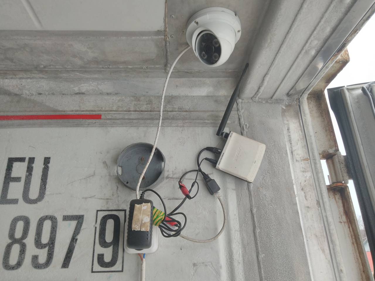

Я же тебе писал, эта камера снимает только крышу самого холодильника, 3-4 метра от камеры, чтобы зафиксировать человека, забравшегося сзади на холодильник. 3мп наверно избыточно для этого, но 1мп смысла ставить тоже нет.
Re: Вот такой бывает монтаж!
Сообщение Tюрин BB » 03 янв 2020, 13:13
Про какие "3-4 метра от камеры, чтобы зафиксировать" может идти речь, если у тебя минимальная мертвая зона "под крышей" = 60 метров, а максимальная все 100 метров?!!!
:facepalm:

kROOT писал(а): ↑
03 янв 2020, 12:56
Ну что тут непонятного? На русском языке, без орфографических ошибок, одно короткое предложение без какой либо многозначности сказанного. Какое тебе слово в этом предложении не понятно?
Сообщение Tюрин BB » 03 янв 2020, 21:46
А тебе-то самому понятен смысл "камера для контроля крыши" :o .
Какой идиот и главное зачем, полезет на твою крышу, если у тебя что с тыла, что с любого фланга, подходи к "твоему холодильнику" и делай с ним что хочешь.
Только ведь при том ракурсе твоей фронтальной камеры, даже нет необходимости вообще что либо делать с тыла или по флангам!!! Обходи под таким "наблюдением" холодильник с любой из 3-х сторон с 60 метровой слепой зоной, вскрывай ворота и вывозить хоть все 10 свиных тушек на арбе - всё равно в той 1,5-2,5 метровой зоне пред воротами что есть в такой "СВН" - тебя никто не увидит, а если и увидит, то только твой затылок в твоей тюбетейке!!!
Т.ч. в подобной "охранной" СВН никто, ни кого не опознает от слов - никак и никогда:
И вот объясни мне Христа ради:
- Кому нужен такой муляж "охранного наблюдения", да еще и со стоимостью 24 и ценой владения 3 в год?
:o

kROO писал(а):.... эта камера снимает только крышу самого холодильника, 3-4 метра от камеры, чтобы зафиксировать человека, забравшегося сзади на холодильник......
Вот тут уже мне не понятно или я что-то упустил из обьяснений ибо "3-4 метра от камеры" это и есть ближайшая тритория от сьемки этой камеры. На удаленной админом картинке угла, ракурса и прочего мне помнится четко видны следы на снегу. Причем следы идущие сзади камеры на метр два вперед. Или чтоб понятнее было - человек вышел сзади камеры - прошел 2 метра вперед и вернулся назад. То есть доступ в слепую зону камеры которая снимает доступ к другой камере есть. Смысл в этом контроле тогда? Вадим, я свои не нужные скрины удаляю как мусор. Но судя по выложенным 03 янв 2020, 12:45 Вашим картинкам с гуглем у Вас оригинал фото (или адрес страницы где она размещена) крыши со снегом есть. Выложите чтоб было понятно о чем разговор.

karadjia писал(а): ↑
05 янв 2020, 07:16
Это мои следы, когда я монтировал камеру, кто подходит спереди к холодильникам снимает другая камера. Сзади автомобильных подъездов нет, пройти тоже сложно, забор присутствует, по территории ходят местные собаки, под холодильниками у семьи собак место лежки, типа домик, поэтому они его защищают от посторонних.
Я ранее писал, что цель это защита мяса находящегося внутри холодильника и контроль за этим мясом которое в виде половины туши свиньи. Вес приличный и даже половину туши сложно одному человеку унести, поэтому если и будут воровать, то на транспорте подъезд которого контролируется другой камерой. И это товар специфический, украсть его может довольно ограниченный круг лиц и соответственно качество распознавания должно быть уровня "узнать знакомых".
