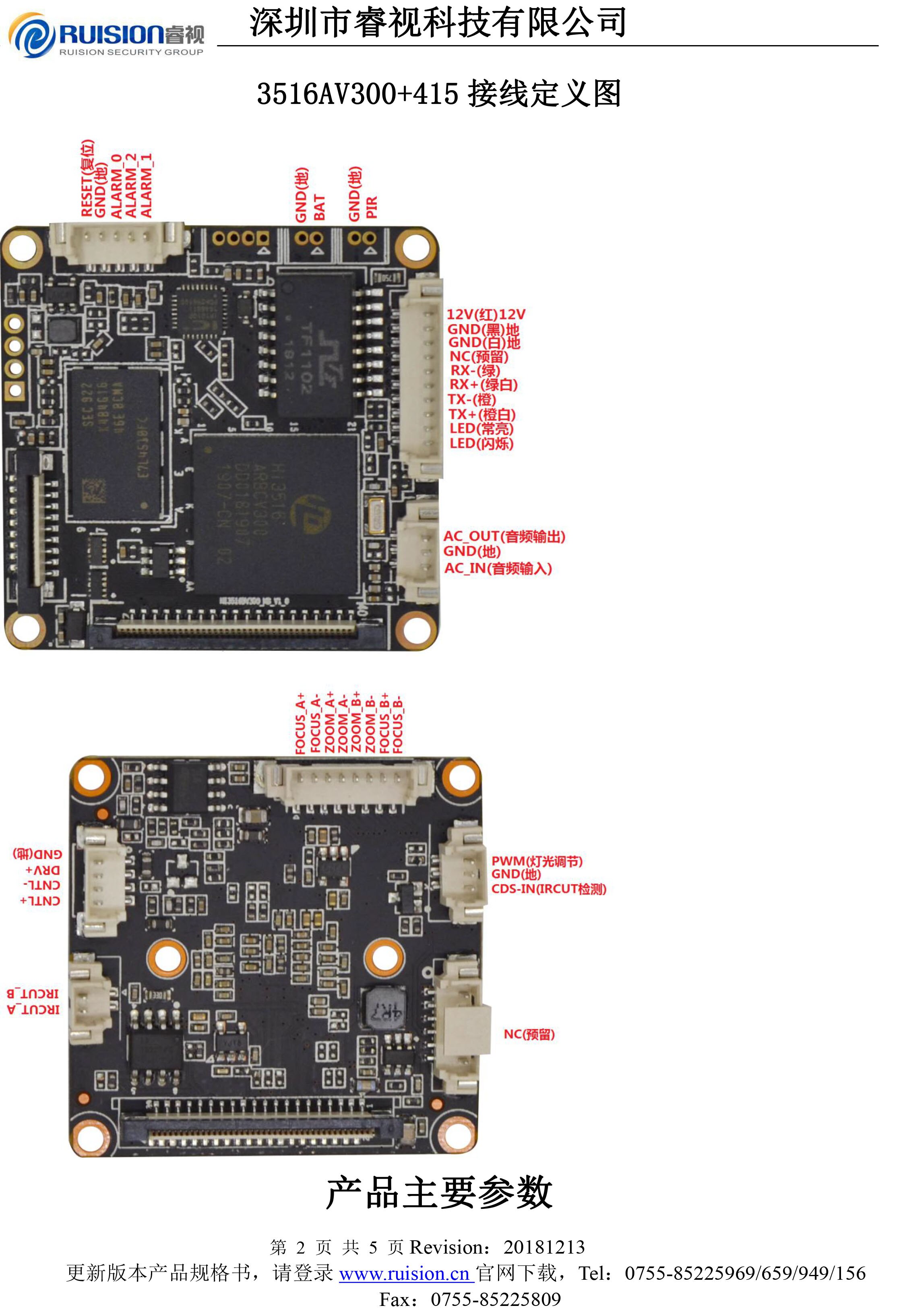

Все сравнили, проверили уже. Результаты тут выложены по теме. У Ситонга свои плюсы, шлейфит меньше при одинаковых параметрах при низкой освещённости, даёт 25 кадров на 4 мегапикселях и ниже до 30. 307 даёт хорошую картинку, но смысл его сравнивать с Ситонгом? Мы говорим о 5 мегапикселях, хотя висят два модуля рядом, особой разницы нет, ниже определённого порога уже слайд шоу везде начинается. А вот если взять 307 сенсор на EV200 и 530 проце, будет ощутимая разница и уже сравнивать сам сенсор станет нельзя просто с самим собой :D . Поэтому если нет желания сравнивать и экспериментировать, то смысл писать не о чём.
IMX415 + AV300 на плате RS-H656S-AO от http://www.ruision.cn ( https://aliexpress.ru/item/400045031733 ... 33eddX7El7 )при тех же условиях где Ситонг тестировался, с той же оптикой f=0.95 4мм уже шлейфит где Ситонг ещё держится, хоть статичная картинка и хороша :D . С подсветкой будет отличная связка, все таки сенсор высокой четкости.

Так вы сравниваете 5MP и 8MP, натянув на них один и тот же объектив. При этом этот объектив у вас вряд-ли 8MP...
