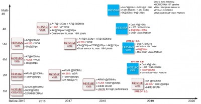

в табличке про 3516ev200 ошибка, конечно же он может 30fps на 2мп, а 20fps это для 3мп.
