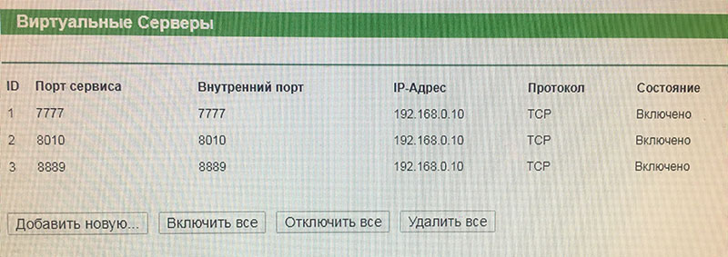

В общем как чувствовал, что не поможет...Какая-то мистика )))
По локальному адресу, опять же все работает отлично.
Итак, №1 - Скрин настроек регистратора Скрин №2 - Проброс портов в роутере Скрин №3 - Попытка авторизации в IE
Re: Порты проброшены, но нет коннекта
Еще такой момент, маска подсети у меня заканчивается не на .0, а на .240, это имеет какое-то значение в параметрах рега...?

Но ведь это проделано в разделе Виртуальные серверы...Скрин есть выше. А в разделе Port Triggering я написал что можно добавить только Запускаемый порт и Входящие порты, там нет ввода ipjackpot021 писал(а): ↑28 фев 2020, 13:16активируете порт сервиса (внешний), затем прописываете IP рега во внутренней сети и указываете номер порта, используемого программой рега для вывода видео на локальный комп.

Это ч обо всем написал. А на скринах почему IE набран порт 8010, а соединиться пытаетесь по 7777? И где, на внешнем компе или локальном, присутствуют IP 87. и 192.?
Потому что вход на морду рега через IE на http порт 8010. А вот далее нужно указать снова порт для соединения, и он 7777. По локалке 192 так работает.jackpot021 писал(а): ↑28 фев 2020, 13:51на скринах почему IE набран порт 8010, а соединиться пытаетесь по 7777?
Комп один, соотв-но 87. - это мой внешний ip, а 192.168.0.10 - это ip рега.jackpot021 писал(а): ↑28 фев 2020, 13:51И где, на внешнем компе или локальном, присутствуют IP 87. и 192.?
Еще больше запутался:
1. А если переадресовать 8010 на 7777 (внести еще одно правило)?
2. У Вас две сетевых карты?
3. Вы пытаетесь с компа, находящегося в одной сетке с регом, зайти через внешний интернет?
