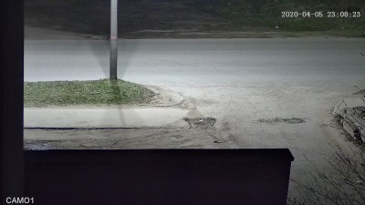

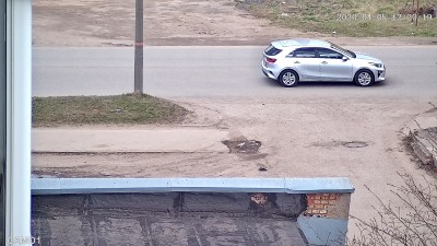

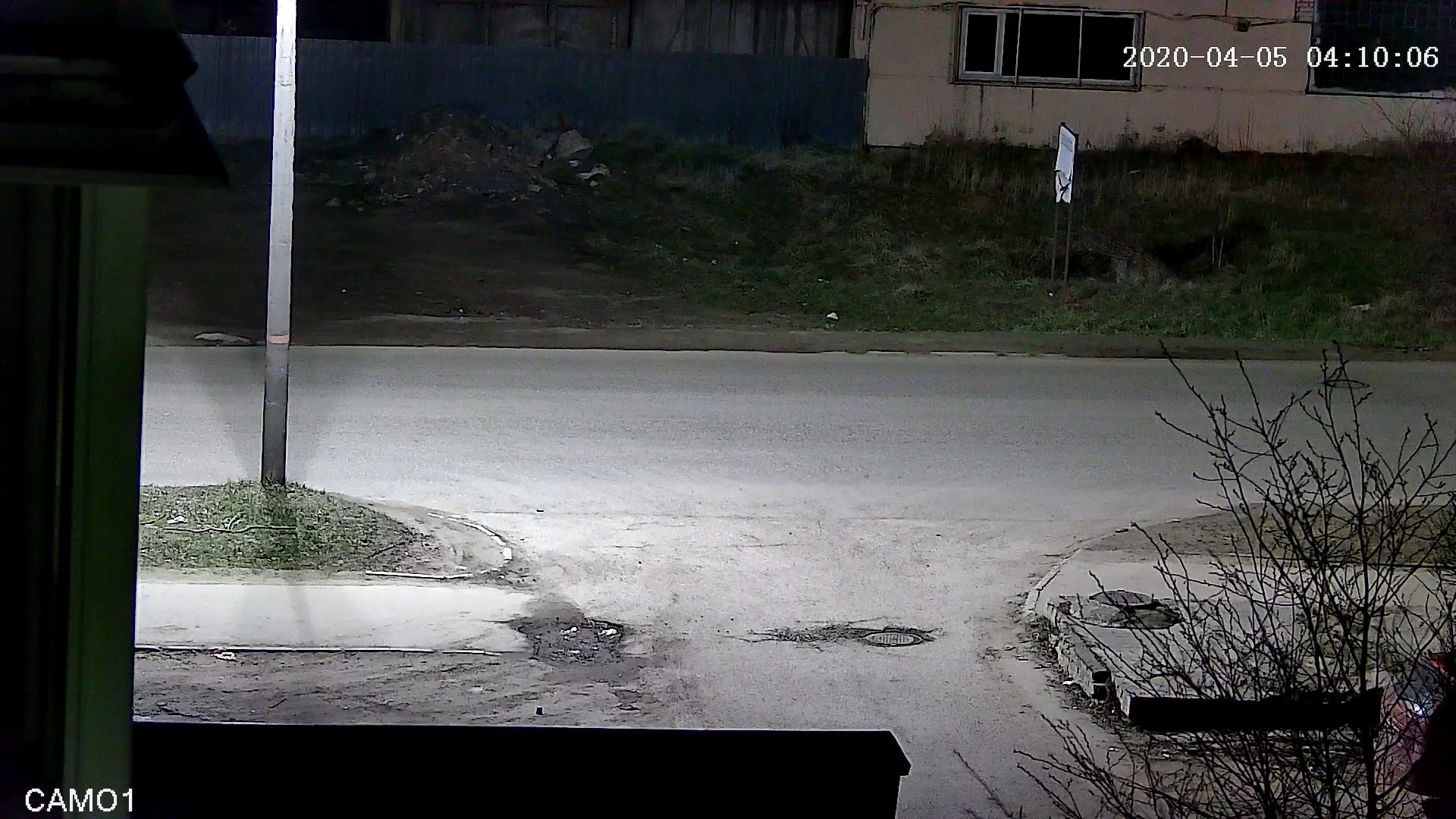

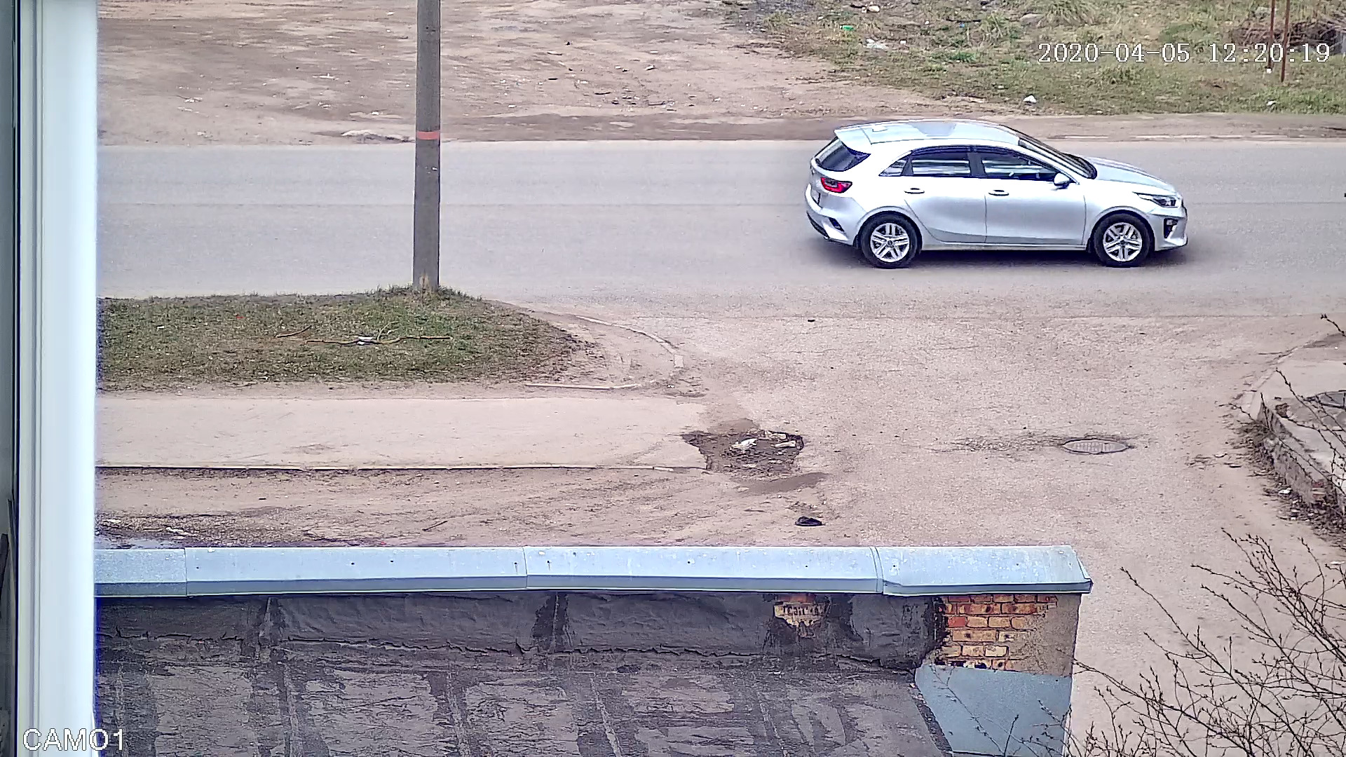

+Еще вопрос: Камеры делают сильный перешарп. Ни регулировка acutance по протоколу sofia, ни регулировка sharpness по ONVIF на картинку влияния не оказывают.
Кому-нибудь удавалось уменьшить резкость на этих камерах каким-либо образом?

У 559а7 и 529б2 есть куча проблем, но в вашем списке ни одной из них нету. НТП работает нормально всегда, на хироспиде тоже работает. Перешарп - это у 529б2, есть вероятность, что вы картинку смотрите, например в виртуалбоксе... там действительно будет казаться, что есть перешарп, из-за того, что видеокарта не поддерживает нужные расширения opengl

Картинку я смотрю преимущественно в chromium/firefox с сервера, но если смотреть напрямую поток с камеры smplayer/ffplay/vlc, то результат такой же.
Если у herospeed резкость регулируется (и по умолчанию там выставлен вполне нормальный уровень), то тут и резкость и шумодав выкручены почти на максимум и не регулируются никак.

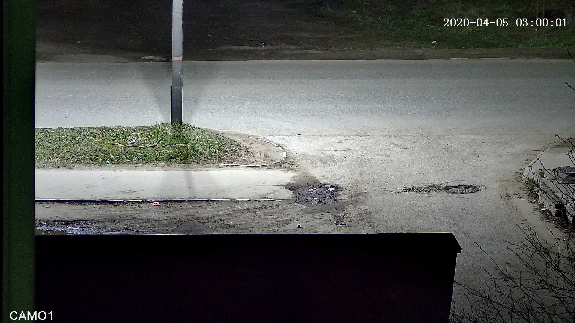

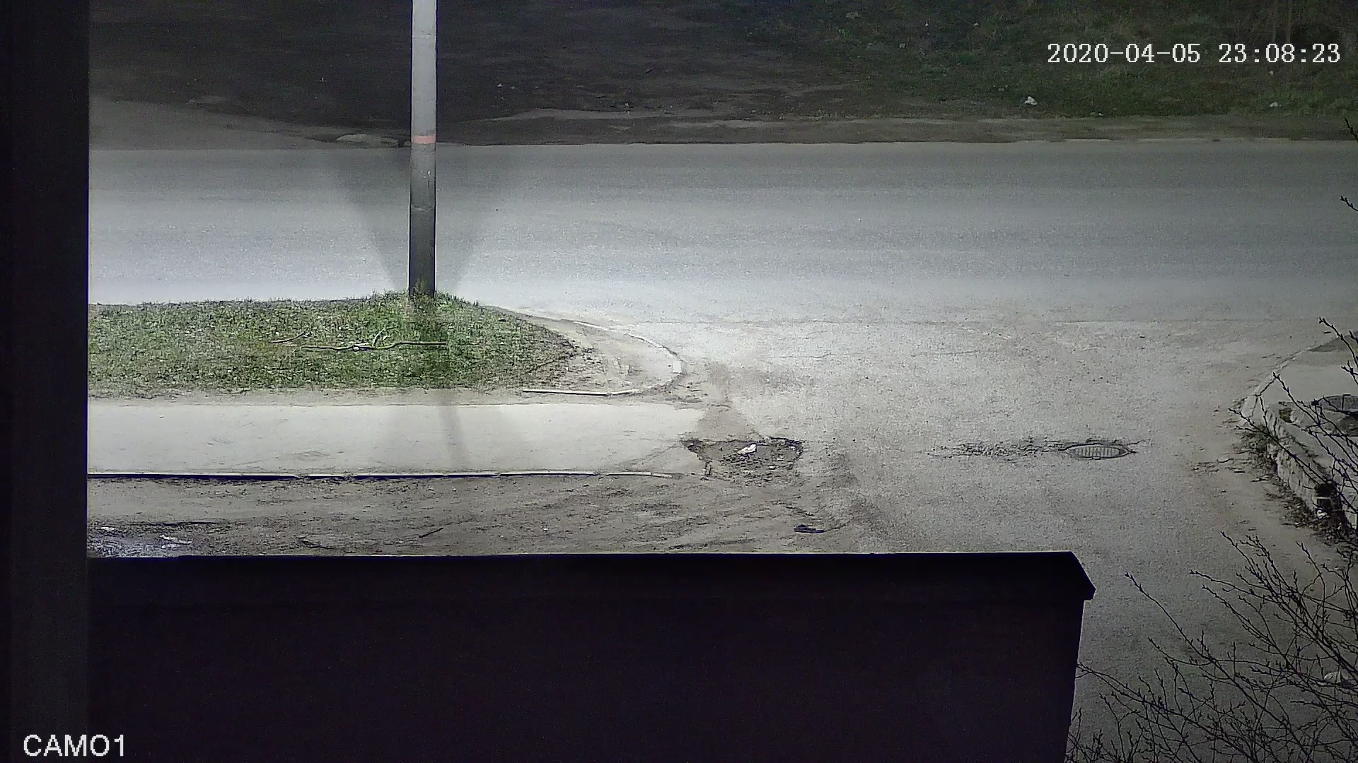

в Camera Param -> Day/Night NT level , увеличение - больше шумодава

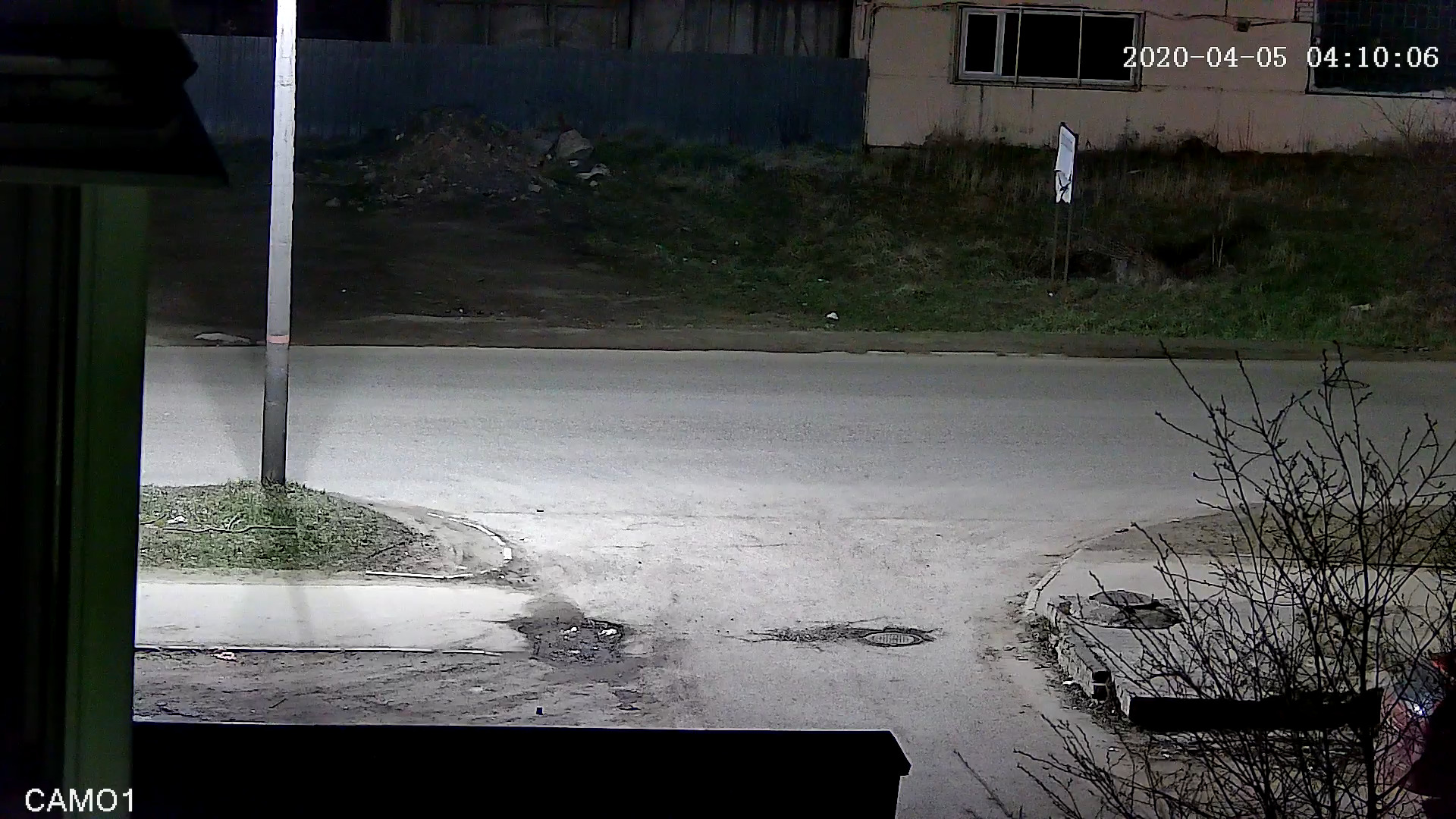

vladisslav
Сообщения: 23
Зарегистрирован: 25 фев 2020, 18:16
Re: Разбираемся с настройками камеры с медиапортом 34567
Сообщение vladisslav » 05 апр 2020, 23:25
dede писал(а): ↑
05 апр 2020, 19:36
Day/Night NT level
Ставил в 1:
Код: Выделить всё
./sofiactl.pl -port 34567 -host 192.168.1.221 -u admin -c ConfigSet -co Camera.Param -sd '[{"ExposureParam":{"MostTime":"0x00138800","Level":0,"LeastTime":"0x00000064"},"DncThr":30,"PictureMirror":"0x00000000","AeSensitivity":5,"ElecLevel":50,"IRCUTMode":0,"BLCMode":"0x0","IrcutSwap":0,"DayNightColor":"0x0","PictureFlip":"0x00000000","Day_nfLevel":1,"EsShutter":"0x00000002","WhiteBalance":"0x2","InfraredSwap":0,"GainParam":{"Gain":50,"AutoGain":1},"Night_nfLevel":1,"RejectFlicker":"0x00000000","ApertureMode":"0x0"}]'
И в 5:
Код: Выделить всё
./sofiactl.pl -port 34567 -host 192.168.1.221 -u admin -c ConfigSet -co Camera.Param -sd '[{"ExposureParam":{"MostTime":"0x00138800","Level":0,"LeastTime":"0x00000064"},"DncThr":30,"PictureMirror":"0x00000000","AeSensitivity":5,"ElecLevel":50,"IRCUTMode":0,"BLCMode":"0x0","IrcutSwap":0,"DayNightColor":"0x0","PictureFlip":"0x00000000","Day_nfLevel":5,"EsShutter":"0x00000002","WhiteBalance":"0x2","InfraredSwap":0,"GainParam":{"Gain":50,"AutoGain":1},"Night_nfLevel":5,"RejectFlicker":"0x00000000","ApertureMode":"0x0"}]'
Изменений никаких не вижу:
