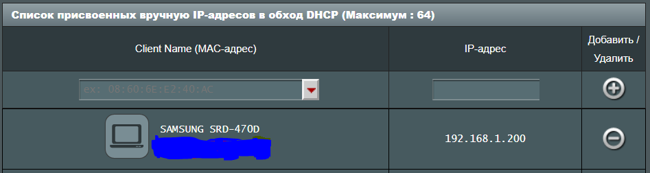

Локальная сеть - DHCP-сервер: Переадресация портов на роутере: В локалке через SmartViewer:

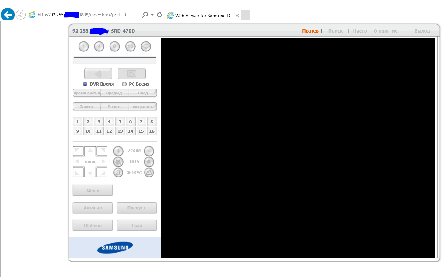

В локалке 192.168.1.200:8888/ через Explorer 11 все ок:
Через выделенный IP нет изображения:

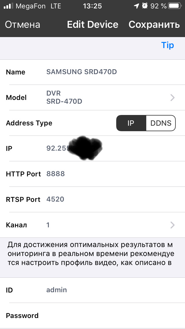

На телефоне стоит приложение iPolis mobile 2.8.4
Оператор мегафон
Настройки: Все работает: Как можно подключится по http://92.255.XXX.XX:8888 С другого ПК?

Ну а через Explorer по http://92.255.XXX.XX:8888 С другого ПК нет изображения?
Оператор мегафон

На другом ПК - внешка, через Explorer изображения нет:

Пробовал снаружи, раздать инет через телефон не выходить, хотя с самого телефона через приложении все ок.
