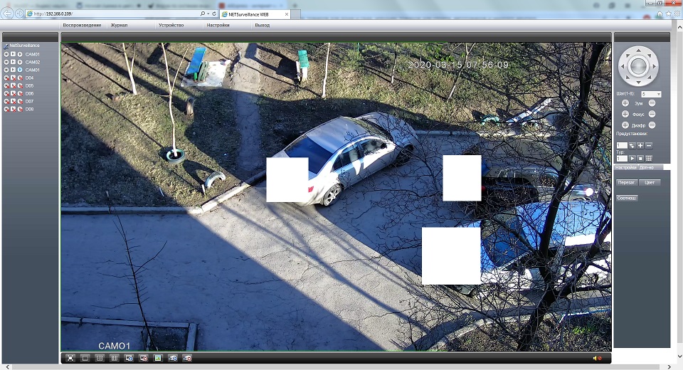

Заказал у китайцев 4 MP камеру IPG-83H40AF (Hi3516D+OV4689) с варифокальным объективом. Заказывал на 12V, прислал - 48V POE. Так как POE регистратора нет, запитал на 12V по витой паре (блок питания 5A). Днем картинка устраивает, но вот ночью - вообще никудышняя картинка, такое подозрение, что не хватает ИК подсветки. При этом рядом стоит 2MP камера (уже два года) - ночью картинка намного лучше. Растояние - 12-15 м.
Подскажите, пожалуйста, может камеру нужно запитывать по POE 48V? Скрины прилагаю.

На модуле подсветки - 6 диодов. На трех линзах надпись - 3,6 мм, на трех - 8 мм.

OV4689 отвратная матрица, подсветка ни о чем, дальше 5м не бьет. Затвор можно побольше сделать, но тогда мазать будет.
Фильтр нормально щелкает, такое еще может быть если фильтр в цвете заклинил, а матрица переключается в чб. Включить цветной и если будет показывать такую же детализацию, как в чб, то может с фильтром проблема.
