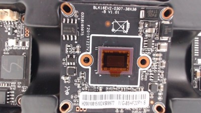

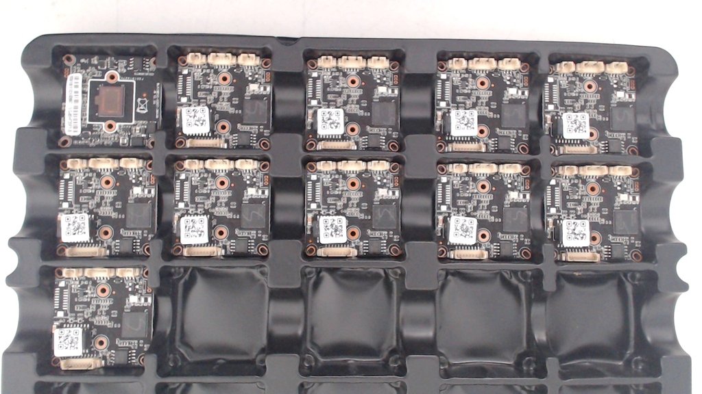

Кстати, сейчас большая нехватка зелёных сенсоров IMX307 в корпусе BGA (IMX307LQD), китайцы выпустили новую модель - IVG-85HF20PY-S, отличие в сенсоре - в ней он в корпусе LGA (называется IMX307LQR), коричневый, похож на IMX291. По цене новые модули дороже, так как модель IMX307LQR содержит золото, но по качеству картинки разницы нет (надеюсь). Посылка с этими модулями уже в пути, по прибытии сравню обе версии: IVG-85HF20PYA-S и IVG-85HF20PY-S

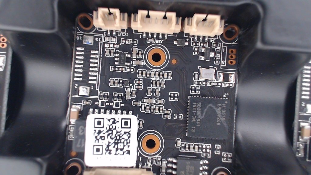

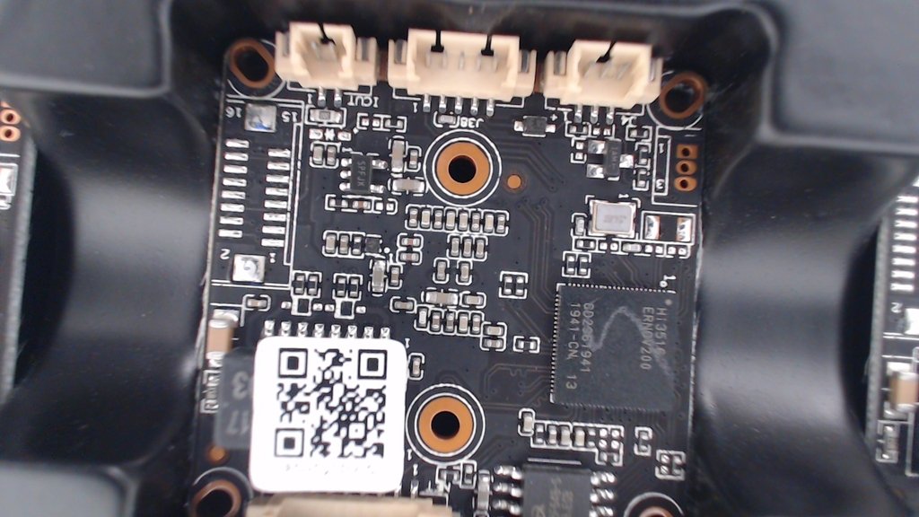

Мне пришла вот такая плата:
А оригинальная вот такая:
как видно не хватает каких то элементов... может ли это как то отразиться на картинке - хз вот, может спор попробовать открыть?

Зачем спор открывать? Прислали то, что заказывали. А элементов и не должно быть, они есть только на IVG-85HF20PY-A, в которой есть разъём под модуль расширения. Вот только её ещё в продаже нет.

Понял. В принципе даже у продавца плата такая же как на моём фото...) А ваши новые платы есть уже в продаже - https://aliexpress.ru/item/32896521894.html

Прикольно, интересно какие мне приедут, я 19.02 и 17.03 заказывал, но склад не фоткал спереди.
