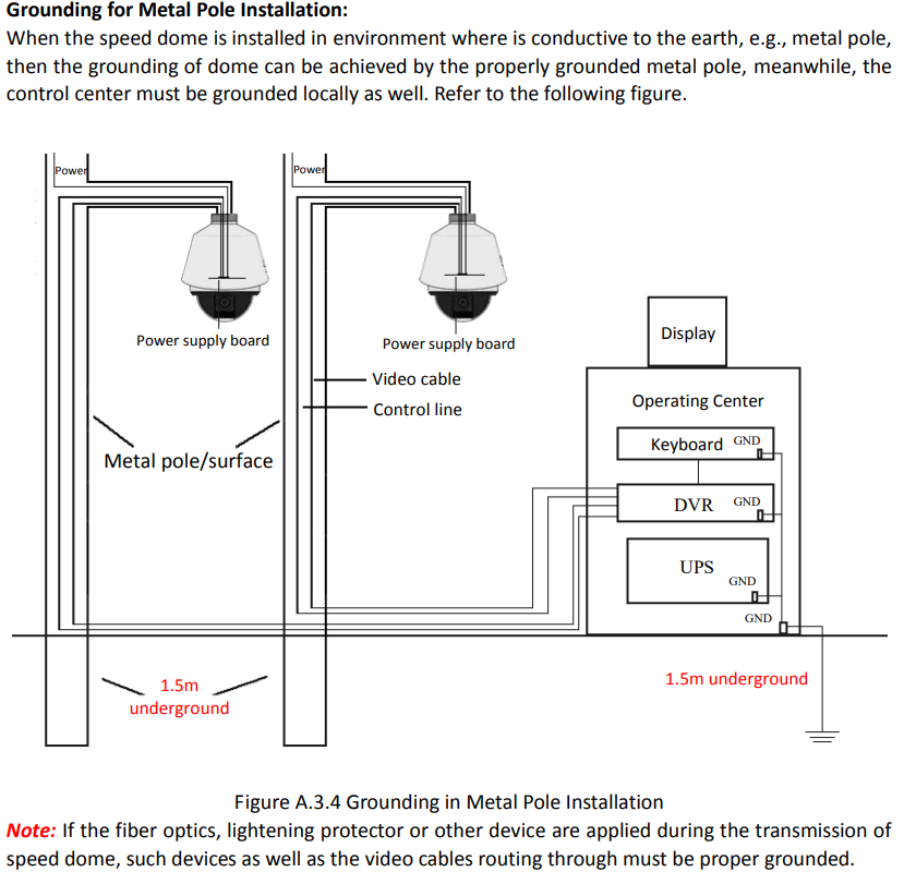

И только придурки китайцы делают прям клемму заземления на корпусе камер
Таких камер с такими клеммами собираются тысячи. Это отнюдь не клемма заземления, а общей "земли". Использование данной клеммы, если и оправдано, то только для уменьшения разности потенциалов между корпусами камер при условии объединения в общей точке (в идеале - равноудаленной от камер) с использованием КУП. К УЗИПу можно подключить на худой конец - для полного перфекционистского счастья и успокоения нервов
