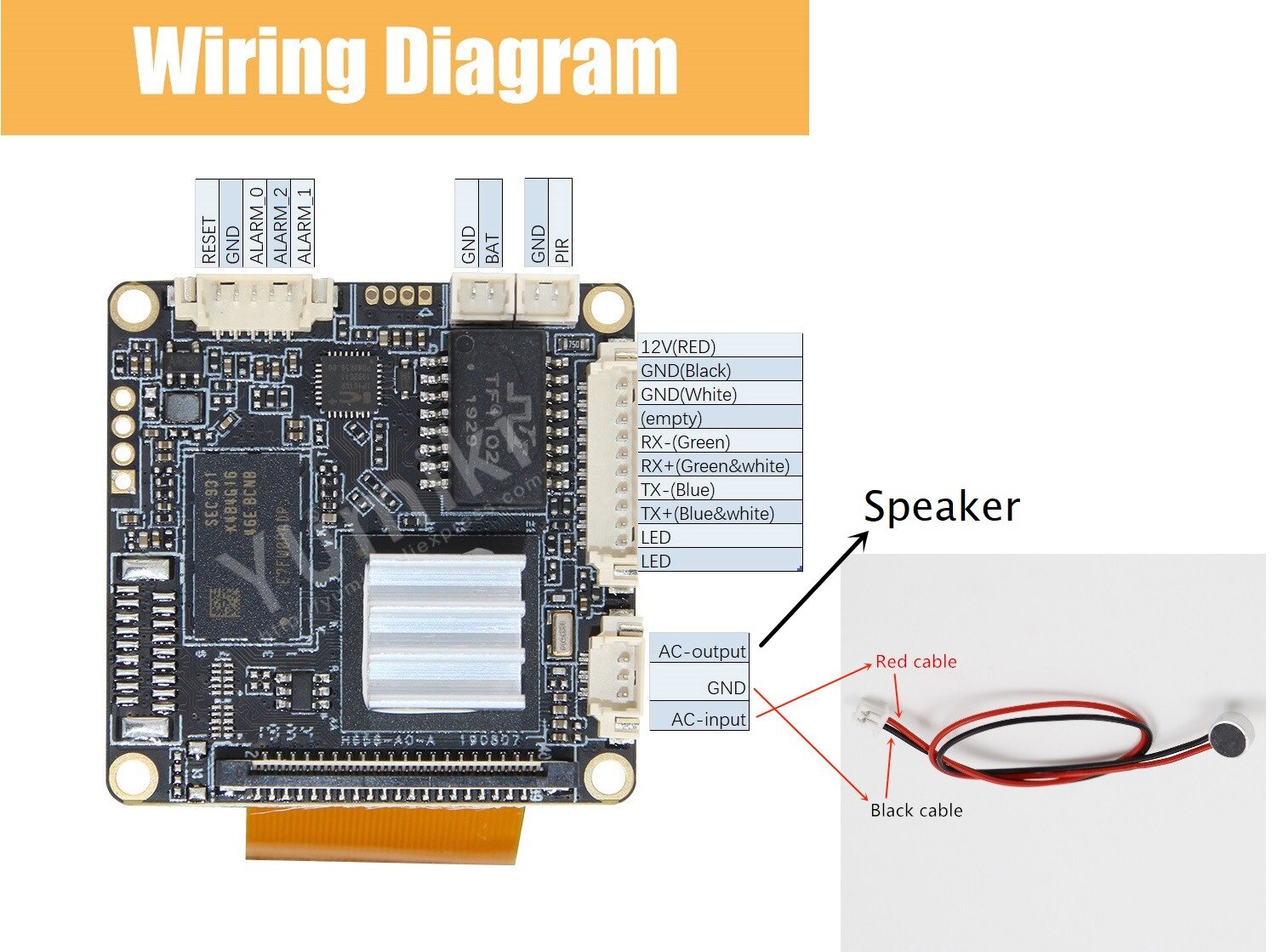

Один китаец ответил, отправил схему подключения. Заказал три разных микрофона на Али, в том числе оригинальный Панасоник.

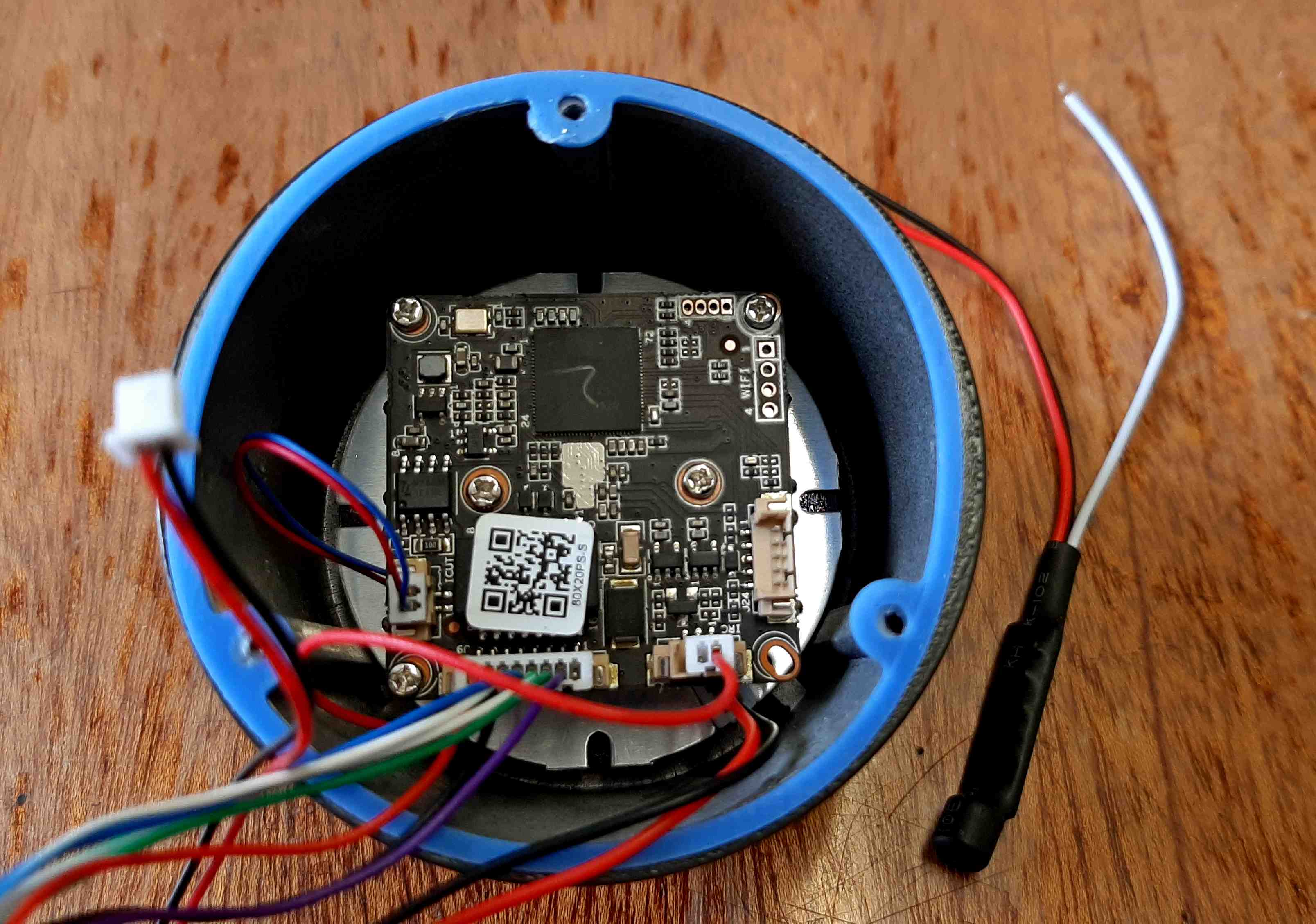

Подскажите пожалуйста, хочу заменить родной микрофон в камере на тот, что рядом лежит. Как определить какие контакты задействовать на плате?
