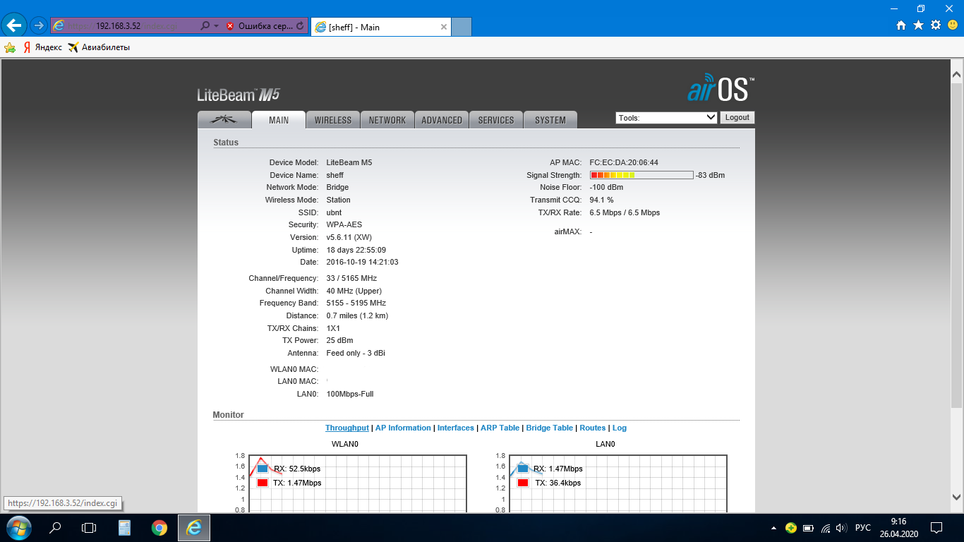

Добрый день, посмотрите схема точек и скрины что можно сделать, все хорошо работают кроме post 5, настройку производили спецы (которые пропали), теперь мучаюсь сам, посмотрите что можно сделать. Объект в Казахстане Павлодар дачный поселок

1. Приведите все прошивки beem к одному релизу. Для вас актуальный v6.1.9 (XW) это не обязательно. но немного стабилизирует систему в целом.
2. Основная ошибка.
СТ (не знаю сида) зажата в режиме "тест" Судя по остальным скринам main - такое же и на других СТ.
Выберите в этом пункте максимальное значение dBi. Это касается и остальных антенн beem (подозреваю что там так же) и все наладится.
Вот правильная настройка этого пункта
3. Зеркало почти 1 метр у Rocket m5 это конечно круто для 3 км. дистанции, :cry: но даже его не хватает если зажать мощности на СТ по минимуму .
4. Хотите более точные указания то
Скрины со Всех станций (main и wireless - подписанные что откуда), плюс скрин гугль-мап с расположением точек мне на почту- в личку (это народу здесь видеть не обязательно.)
