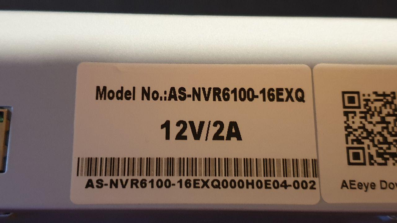

Подскажите где найти прошивку для NVR6100-16EXQ. Сайт http://www.urcctvstore.com/Download.html умер, а в NVR обнаружил что стоит тестовая версия.
Пару раз обнаруживал что NVR работает, но жестки диск потерял (не видит). После обесточивания находит и работает нормально.

Вряд ли новая прошивка решит проблему, точнее, скорее всего, новее даже нет, а старая может и не поставится. Надо смотреть в сторону БП и самого винта.

Да винт думаю ему не нравится что 6Tb. Из за этого и терять может. Поставил пока другой. Смущает то что прошивка тестовая
