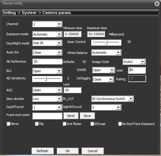

Сообщение xakerz » 14 июн 2020, 12:50
Сейчас эксперементирую с настройками, приложил скрины как сейчас всё настроено, может кто-то сможет подсказать где чего подкрутить
p.s. строку fps крутил - сбрасывает после перезагрузки камеры

Сообщение xakerz » 14 июн 2020, 15:28
вот так выглядит интерфейс и настройки камер. На ютьюбе в роликах у людей в настройках видел параметр Декодирование (Encode), у меня его нету
