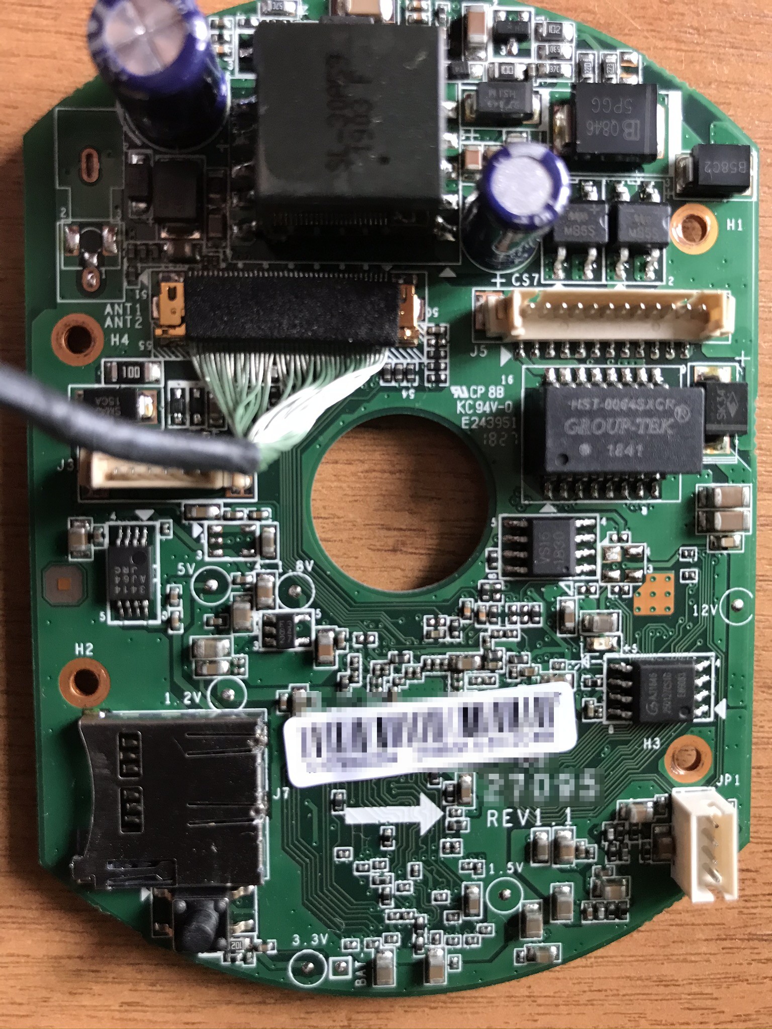

Доброго времени суток! Кто сможет подсказать, где на плате DS-2CD3VC (DS-I122) находится flash, которую необходимо перешить?
Камера своя, была когда то куплена у Ростелекома с услугой "Умный дом". Решил перейти на собственный сервер, но вот засада... :D
Другими способами не лечится. Надо прошить, но в современной электронике не силен. Не могу идентифицировать на плате. Заранее спасибо.
