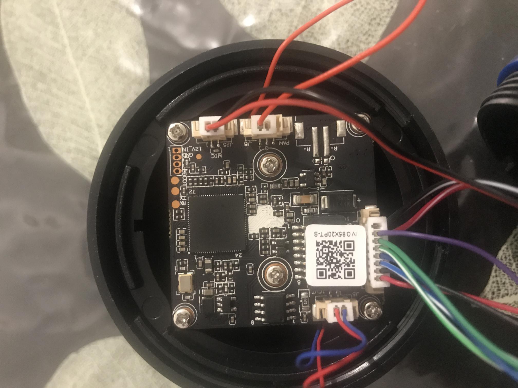

Приобрел камеру на AliExpress https://aliexpress.ru/item/400023624021 ... 33edQjPpbW 2MP, после первого включения зашел в web интерфейс, сменил IP на тот что мне нужно, запустил приложение XMEye, подключил камеру и в инфо о камере увидел, что доступна новая прошивка, нажал обновить, все прошло штатно, камера пошла на перезагрузку, но не загрузилась, камера нигде не была видна. После этого я ее выключил и включил, камера запустилась, зашел в WEB интерфейс, сделал сброс к заводским настройкам, камера ушла на перезагрузку и больше не запустилась. Сейчас при попытке включить камеру, при подаче питания на LAN разъеме тускло зажигается диод, потом 2 раза мигает, при этом слышу как в камере щелкает DAY/NIGHT затвор и на LAN разъеме загорается статически светодиод, камеры нигде не видно, при этом инфракрасные диоды срабатывают на включение/выключение света, но камера не загружается. Что может быть? Это прошивка такое сделала или это брак модуля? Думаю что сейчас делать, терроризировать продавца, что-бы менял модуль или покупать новый?
Есть небольшой опыт работы с паяльником, может попробовать восcтановить его через UART, но тогда нужно заказывать кабель, у меня его нет. Есть смысл пытаться заниматься восстановлением? Знать бы точно, что это программный сбой, тогда бы наверное заморочился. Что посоветуете?

Я очень сомневаюсь что там 5MP SONY IMX335 Hi3516EV300 да за всего 1200 рублей ... там действительно какое либо гомно в пулю всунуто на 4MP 15 кс, у 5MP SONY IMX335 Hi3516EV300 - 20 кс.
Даже на скрине процессор затерт, лишний раз убеждаюсь, надо брать у проверенных продавцов.
Прошивку наверное корявую залил, не по своей вине, а из-за модуля не по назначению, имхо.
P.S. Ссори, разглядел что речь о 2мп :facepalm:, но все равно, процессор не зря затерт, в этом есть злой умысел продавца, наверное.

Я выше написал 2MP, а из названия темы для тех кто в "теме" понятно, что камера на XM530AI+SC2235P, ссылку дал, для понимания что купил, там на выбор несколько камер. Я в камеру ничего не заливал, а обновился из приложения XMEye, которое мне предложило более свежее ПО, опять же, я об этом выше писал. Опять же, терзают меня сомнения, что ПО всему виной, хотя не исключаю этого. Был бы pl2303 подпаял бы UART, хотя-бы увидеть, что в консоль пишет. Думаю нужно давить на продавца, что-бы высылал мне новый модуль, только вопрос, пойдёт ли он на это?

Для тех кто в "теме" почему кирпич после обновления.
Наверное потому что за 1200 камеру с модулем где сенсор F37- IVG-85X20PT-S https://aliexpress.ru/item/400071569273 ... 10bdig2AQl, стоимостью за 2 000 с лишним, не купишь? Яж говорю, раз затерто, то что то нечисто. Как правило подделки, стоят дешевле, имеют прошивку не от ХМ а от "друзей" продавца, но просят обновиться по официалу, после обновления, подделка, превращается в кирпич. Могу быть не прав, старшие товарищи поправят, если что ).

Какая-то гравировка еле заметная на процессоре все-же есть, камера телефона ее не видит, под светом сегодня рассмотрел.
