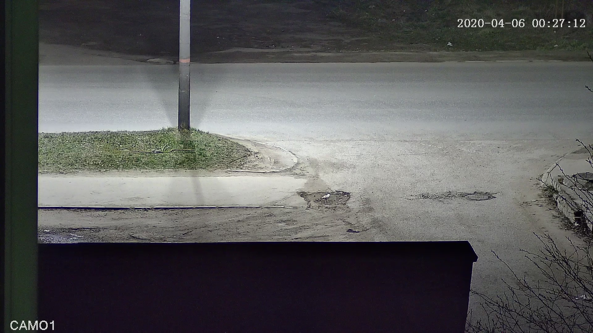

Ну как это нет? WarmLight это как раз то, что нужно. У меня 4239 с Ф1.4 переключается в чб когда один из 2х фонарей отключается в час ночи, хотя 2 фонаря это достаточно темно и другие камеры от фотоэлемента переключаются в 21 час.
Сообщения: 13924
Re: Разбираемся с настройками камеры с медиапортом 34567
Сообщение kROOT » 02 авг 2020, 23:24
Вот скрины с небольшим промежутком
