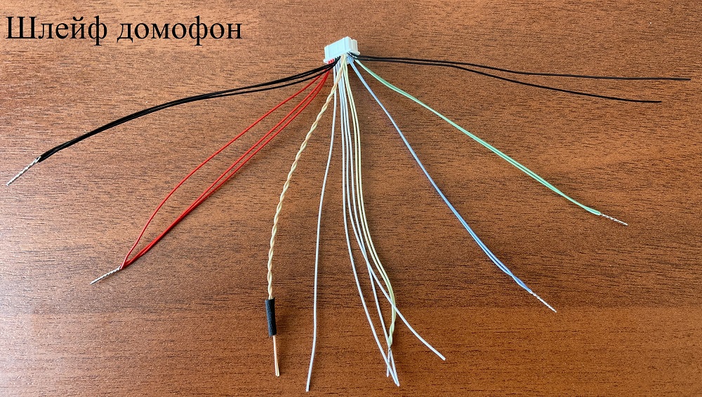

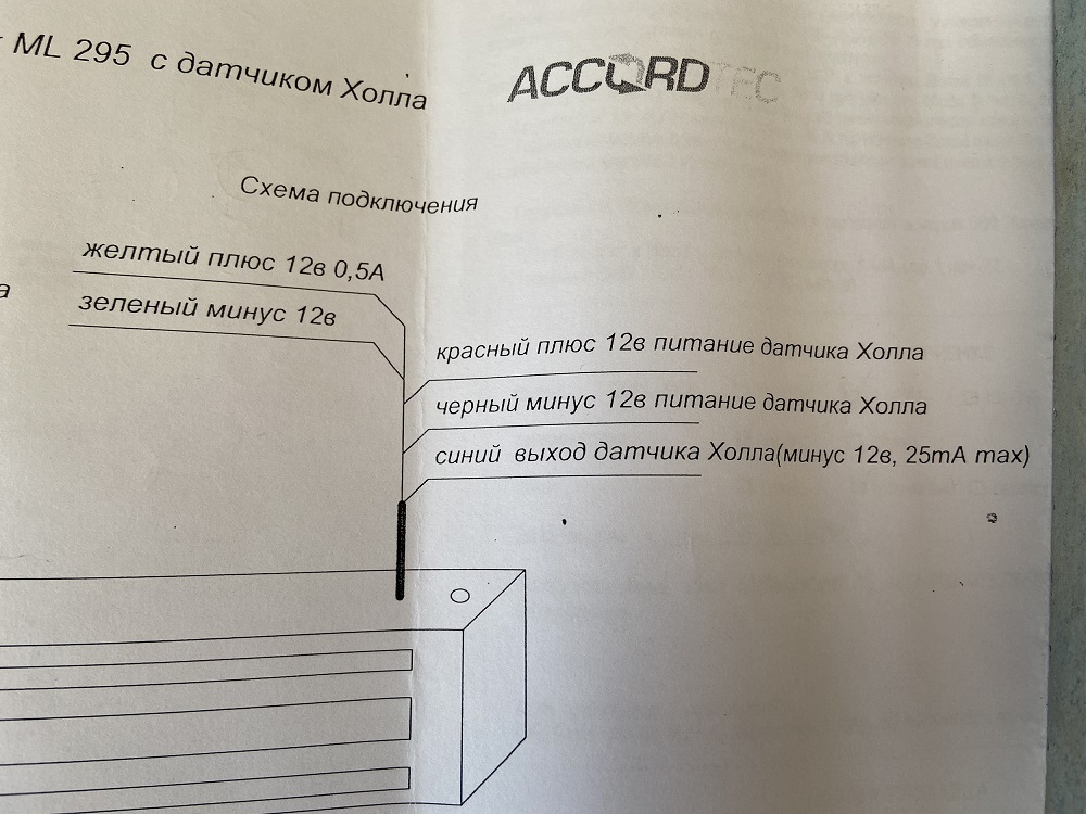

Добрый день! Устанавливаю себе ip домофон Hikvision, подскажите, пожалуйста, как подключить кнопку выхода и электромагнитный замок, запутался совсем! На замок будет требоваться доп питание или можно взять с панели?
iP панельDS-KV6113-WPE,
Кнопка выхода ST-EX020LSM-BK,
Замок ML-295KB-2.
Панель запитывать буду по PoE

Собственно на схеме все указано подробнее некуда. Блок питания для замка нужен.
Сообщения: 928
Откуда: alarmsystem-cctv
Re: Подключение домофона
Сообщение oleglevsha » 16 авг 2020, 20:12
Желтый, зеленый, голубой провода это выводы исполнительных контактов реле управления замком,
к зеленому(общему) проводу вам нужно подключить плюсовой вывод дополнительного источника питания замка, минус источника подключите к одноименному выводу замка а плюсовой вывод замка подключите к желтому проводу(если ваш замок магнитный) или к синему проводу(если замок электромеханический)
Если ваш источник питания домофона достаточно мощный(от 2А и выше) можно соединить красный и зеленый провод а так же подключить минусовой вывод замка к черному проводу. Плюсовой вывод замка подключите к желтому проводу(если ваш замок магнитный) или к синему проводу(если замок электромеханический).

Спасибо большое, оказалась кнопка бракованная, сегодня получил новую и заработало. А я думал я подключаю не верно.
