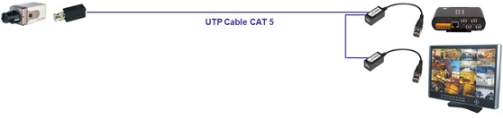

отвод сигнала нужно делать не на разъёме регистратора, ставя тройник, а непосредственно на кабеле, который подключен к пассивному приёмнику подключаемому к регистратору, и на стороне телевизора нужно ставить такой же пассивный приёмник
reanimatorlash
- Сообщения: 518
Re: Дублирование сигнала на ТВ
примерно так
