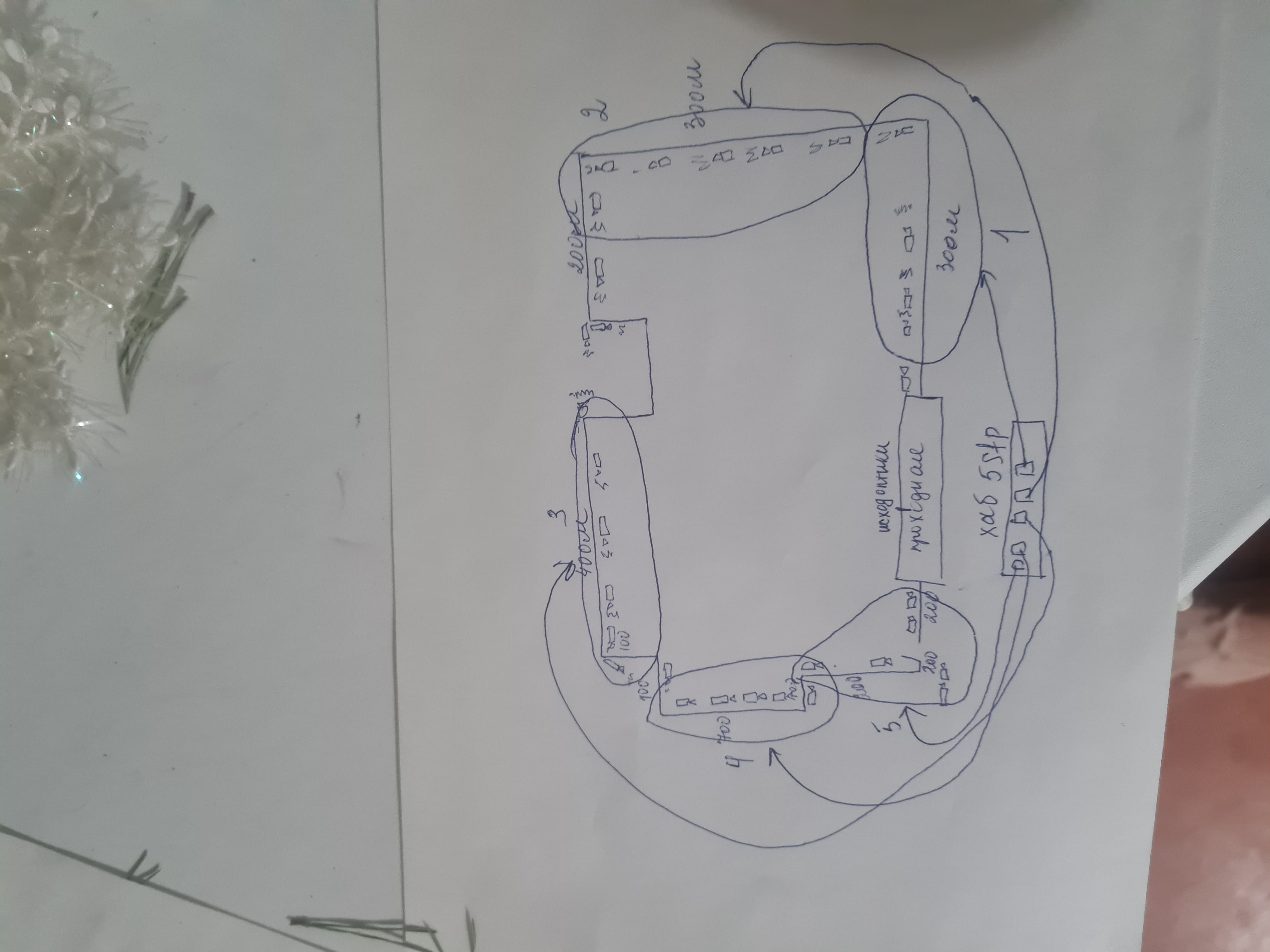

Это то, что конструктора набросали за 2 дня до нового года. Это все еще будет корректироааться. Например, меня не устраивает, что все камеры смотрят в дну сторону. Гораздо лучше будет если они смотреть будут друг на друга. И на один столб можно будет повесить 2 камеры. В зависимости от этого будет расчет колличества рое коммутаторов. Только я, например, так и не решил какие брать управляемые или неуправляемые. К забору можно поставить ящики с подогревом (а можно и без), так как промкоммутаторы держат температуру от -30 до75. Питание к ящикам конечно же электрики подведут. А может все таки ,если получится, попробую попросить коммутаторы t fortis. Они уже в боксе и с подогревом да и на столб их прицепить не проблема. Использовать для моединения рое коммутаторов планирую одножильное оптоволокно соединив его в кольцо. Видеокамеры планировал использовать smartкамеры hikvizion с модулями аналитики, но вы меня отговорили. (Может посоветуете какие камеры лучше использовать?). Буду использовать ip видеорегистратор hikvizion DS-7732 nl-k4 на 32 порта в нем встроена аналитика (настраивается для каждой камеры отдельно). А вы как думаете? Стоит ли заморачиваться на счет видеосервера? По сути, то, что хочет начальник, можно настроить при помощи данного видеорегистратора. Как вы считаете?

В этом есть смысл. Камер надо немного больше зато не теряете контроль за всем участком при отказе пары камер или залеплении снегом всей линейки в одну сторону. Конструктор который имеет опыт проектирования видеонаблюдения открытых периметров должен был это учесть. Вы правы. Именно потому предложил париант дублирования длинных лучей роботами.Например, меня не устраивает, что все камеры смотрят в дну сторону. Гораздо лучше будет если они смотреть будут друг на друга
Делаете для себя? Управляемые.Только я, например, так и не решил какие брать управляемые или неуправляемые.
Я не просто так спросил про крайние температуры летом и зимой. Держать в рабочем режиме это одно а пуск на холодную это другое. Если он конструктор то должен был учесть не только нормальные а в том числе и аварийные режимы работы.так как промкоммутаторы держат температуру от -30 до75.
Опять вопрос аварийных режимов. Допустим в середине линии КЗ. Половина камер отрубится, проводка будет гореть, защита конечно не сработает ибо ток в линии будет номинальным из-за её сопротивления. Вывод - сегментировать линию надо.Питание к ящикам конечно же электрики подведут.
Это не самое хорошее решение но в то же время кууууда лучше ранее предложенных. И да оно будет работать.А может все таки ,если получится, попробую попросить коммутаторы t fortis.
Лучше 2-4 вилокна. Разница в цене небольшая а гибкость больше. И Вы не ответили вот слева выемка - туда можно от проходной подвести линию?Использовать для моединения рое коммутаторов планирую одножильное оптоволокно соединив его в кольцо.
Хики хорошие камеры хотя и не без косяков и у них. Налетал на кривые откровенно типа 3632. Да и подороже кривые были. Я сейчас ставлю трассиры линейки TREND PRO. Почти тот же активкам.Видеокамеры планировал использовать smartкамеры hikvizion с модулями аналитики, но вы меня отговорили. (Может посоветуете какие камеры лучше использовать?).
Не готов сказать про функционал аналитики - не изучал. Позвоните в Хик и спросите.Буду использовать ip видеорегистратор hikvizion DS-7732 nl-k4 на 32 порта в нем встроена аналитика (настраивается для каждой камеры отдельно). А вы как думаете?
ИМХО да ибо аппетит приходит во время еди да и отказоустойчивости повыше.Стоит ли заморачиваться на счет видеосервера?
Затребуйте у начальника ТЗ утвержденное его подписью а лучше и собственника. Обычно с этого начинают. Начальник сегодня один а завтра другой. И назавтра может прийти спец.По сути, то, что хочет начальник, можно настроить при помощи данного видеорегистратора. Как вы считаете?

Раз решили делать сами - Вам надо будет общаться с производителями. Вы же хотите проектных цен. Это не тот проект где надо разбазаривать бабло на ровном месте приобретая по РРЦ.
Это как?
Далее:
Живу на юге. Температура зимой иногда бывает -20, а так в основном -5(+5), летом +35(+40).
Подскажите как можно сегментировать? Это уже не 2 линии оптоволокна тянуть ,а скажем 4-5? это уже не кольцо получится, а полудуги.Опять вопрос аварийных режимов. Допустим в середине линии КЗ. Половина камер отрубится, проводка будет гореть, защита конечно не сработает ибо ток в линии будет номинальным из-за её сопротивления. Вывод - сегментировать линию надо.
Насчет камер хиквижнов и регистратора я еще не решил. Просто предположил, так как а них встроена какая никакая аналитика. (Приблизительно то что хочет начальник(при наступлении события должна камера раскрываться на весь экран)). Другие камеры еще не рассматривал. У вас больше опыта - посоветуйте хорошие камеры и хороший регистратор с аналитикой.
Слева от проходной идет бетонный забор 200м, затем ворота, куда заезжают машины, а дальше опять забор 200м.
Насчет сервера смотрел trassir-это ж обалдеть можно 25 камер 725 тысяч. Это ж обалдеть можно? Поэтому, предпочитаю регистратор?

Это так происходит сегментирование?
Один конец оптики а коммутаторе на проходной, а другой в последнем sfp порте рое хаба сегмента?

И все таки нужна ваша помощь: правильно ли я понимаю вопрос про сегментирование(, смотри фото выше) . То есть уже не кольцо, а куст получается?

А насчет сегментирования - я правильно думаю?
