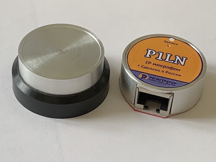

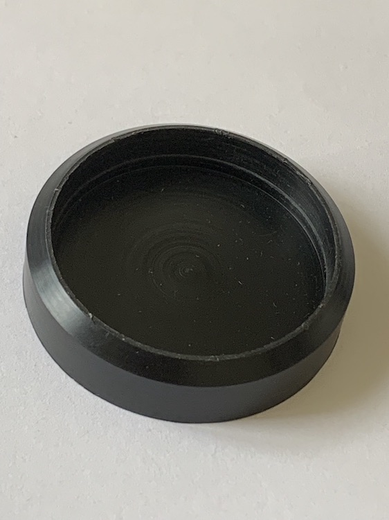

По многочисленным просьбам наших клиентов, мы начали разработку кронштейна для IP микрофона, чтобы монтажнику или клиенту было удобно его крепить на любой поверхности, будь то стена, стол, полка или потолок. Наше обсуждение внутри компании выделило один вариант, который нам кажется наиболее приемлемым. Обращаюсь к Вам за помощью, нам она очень нужна. Именно Ваш не замыленный взгляд, как пользователей, поможет нам увидеть наши ошибки и своевременно их исправить. Возможно, именно Ваш вариант кронштейна станет будущим рабочим прототипом кронштейна для IP микрофона.
Ниже прикладываю фотографии рабочего варианта. В нем будет еще вырез под разъем RJ45 и отверстие для крепления его к поверхности.

Надо сделать так что-бы при монтаже в доступном месте, не было возможным его от туда вытащить. Но все равно разъем остается доступным. Сделайте вариант как крышка с закрытием его сверху и отверстием под кабель из ударопрочного пластика.
Re: IP микрофон
Спасибо за Ваши пожелания. Если делать кронштейн как крышка, то может просто переделать корпус, в котором заранее предусмотреть отверстия для крепления и защиту от извлечения разъема? Но тогда увеличатся размеры микрофона, что не хотелось бы делать.

Потому и крышку, кому надо миниатюрность, ставят без нее, кому надо закрыть, накрывают. Вам со стоимостью надо что-то решать. По стоимости микрофона можно поставить камеру в антивандальном корпусе с весьма качественным встроенным микрофоном. И это еще не беря в расчет как мне ваши микрофоны дружить с видеопотоком с камер.
