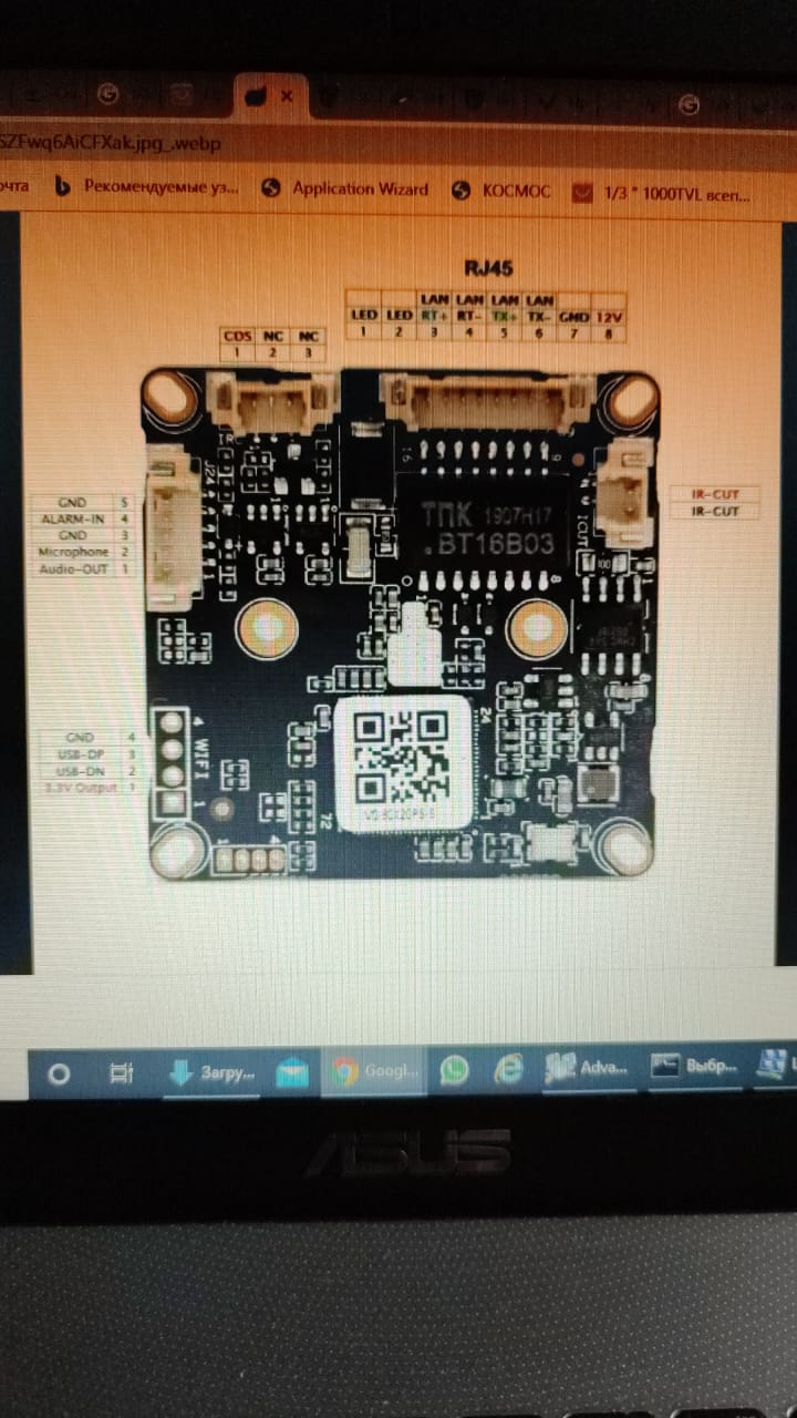

Спасибо за помощь. Даташит не подходит. На плате wifi маркировка blk510-38x38-port-wp v2.01. В общем сам модуль, точно такой же, как в ссылке https://disk.yandex.ru/i/Ow-oHu1TpgKGpw.
Этот файл из архива 23660, с китайского сайта. Прошивку из этого архива я залил во флешку, связь по проводу есть, с cms соединяется, звук есть, изображение не появляется. Может, конечно и железо виновато, но смущает то, что с icsee qr-код читала. Может есть, все таки рабочая прошивка, чтобы убедиться? Я пока попробую те прошивки, которые вы дали.
Здравствуйте. Попробовал эти прошивки. На 23658 постоянный перезагруз камеры, остальные вообще не хотят работать. Только прошивка 23660 работает, но черный экран. Так что похоже нужна прошивка именно на этот модуль.

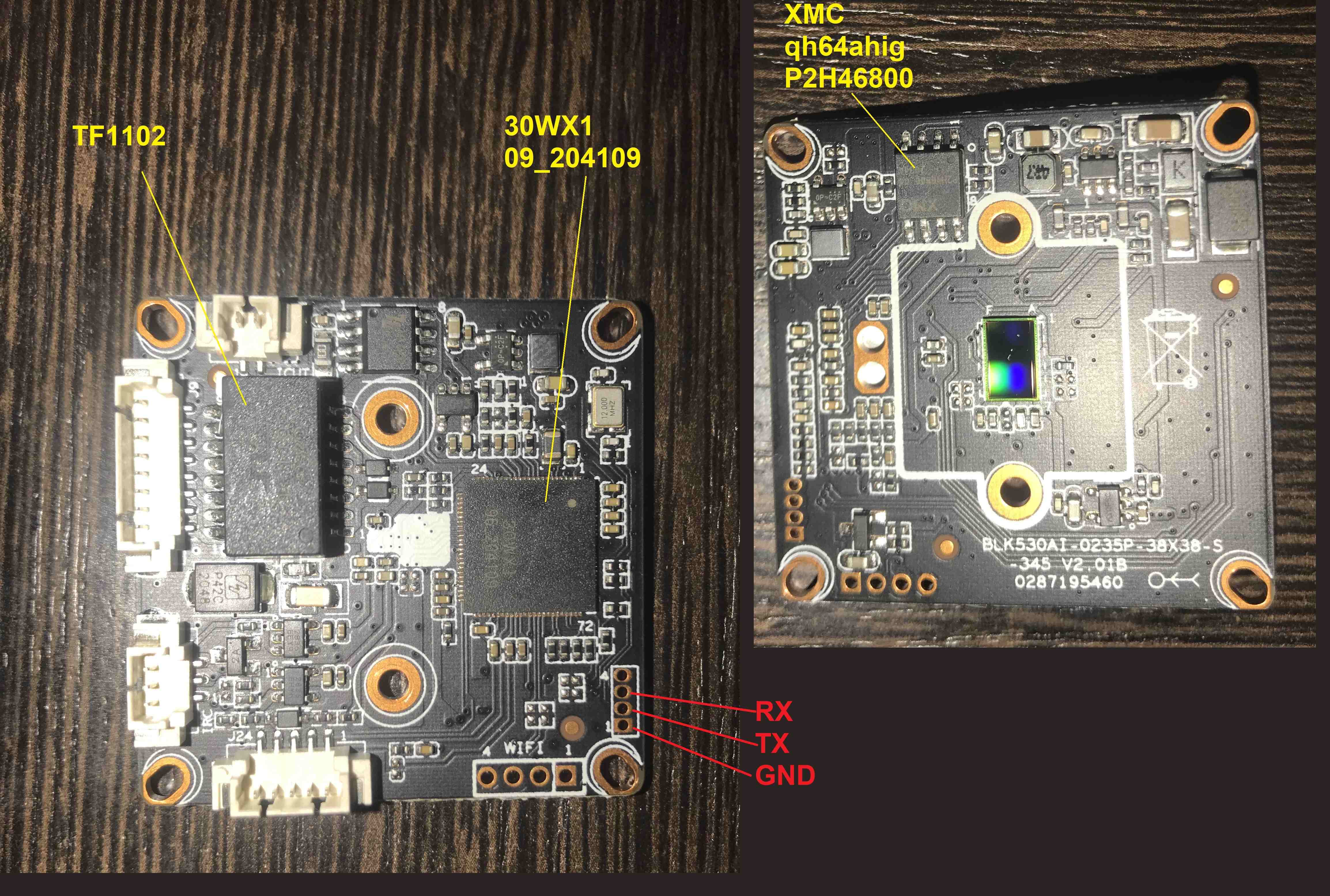

Добрый день. Не подскажите где UART интерфейс у данной платы. Заранее благодарю. blk530ai-0235p-38x38-s v 1
Думаю также, как на v1/ См фото

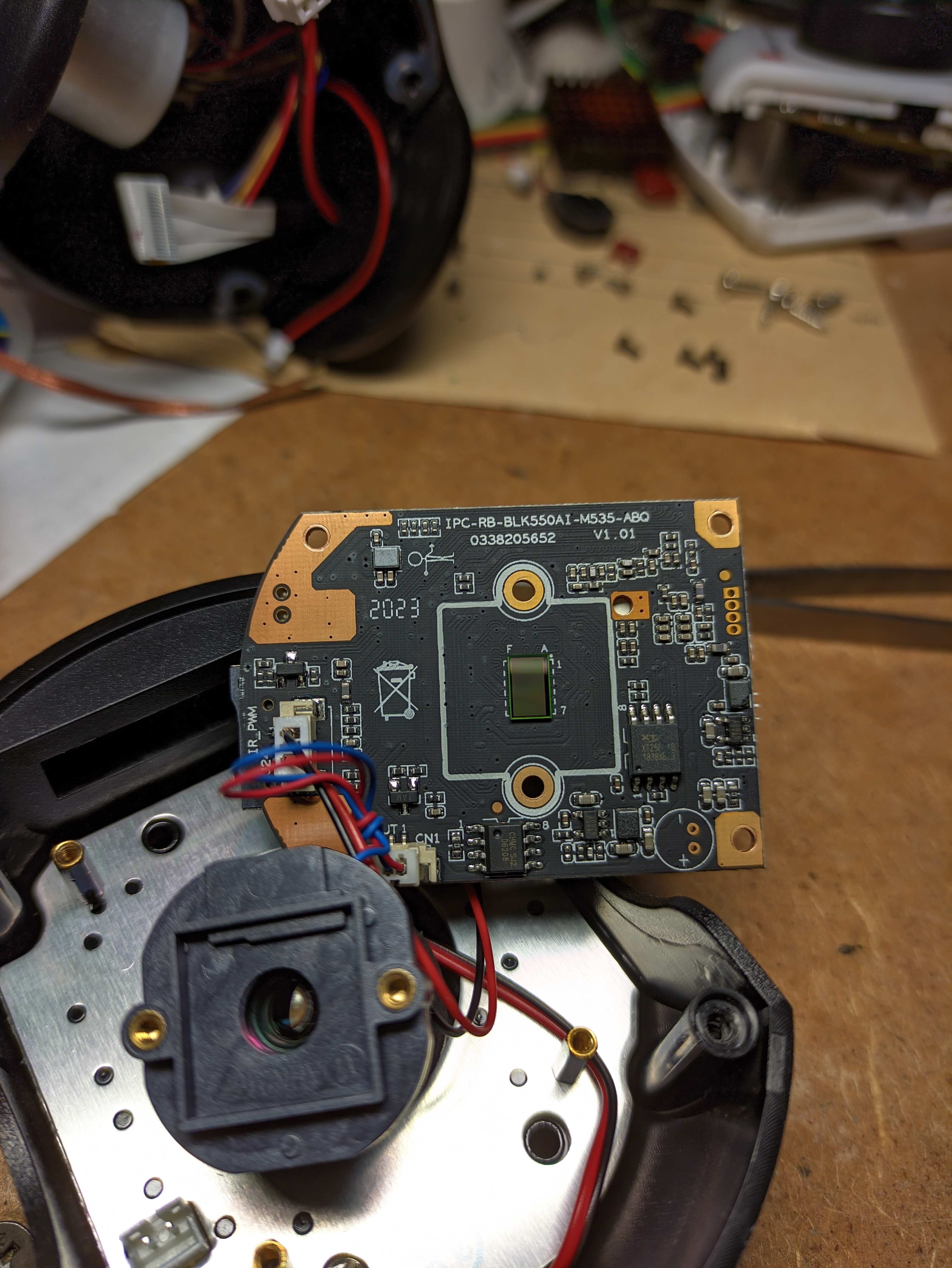

IPC-RB-BLK550AI-M535-ABQ v1.01
Подскажите пожалуйста где можно найти прошивку для этого модуля ? Камера скорее всего неудачно обновилась и теперь при включении моргает подсветкой , щелкает объективом и не работает. Дамп слил , хотел восстановить его , но не могу найти Firmware .

показывай дамп
- Сообщения: 926
- Откуда: alarmsystem-cctv
Ваша прошивка из дампа
"Hardware" : "XM530_R80X30-PQL_8M"
Видимо Sofia битая
Прошивка на камеру
линк на прошивку завода изготовителя
Видимо Sofia битая
Прошивка на камеру
