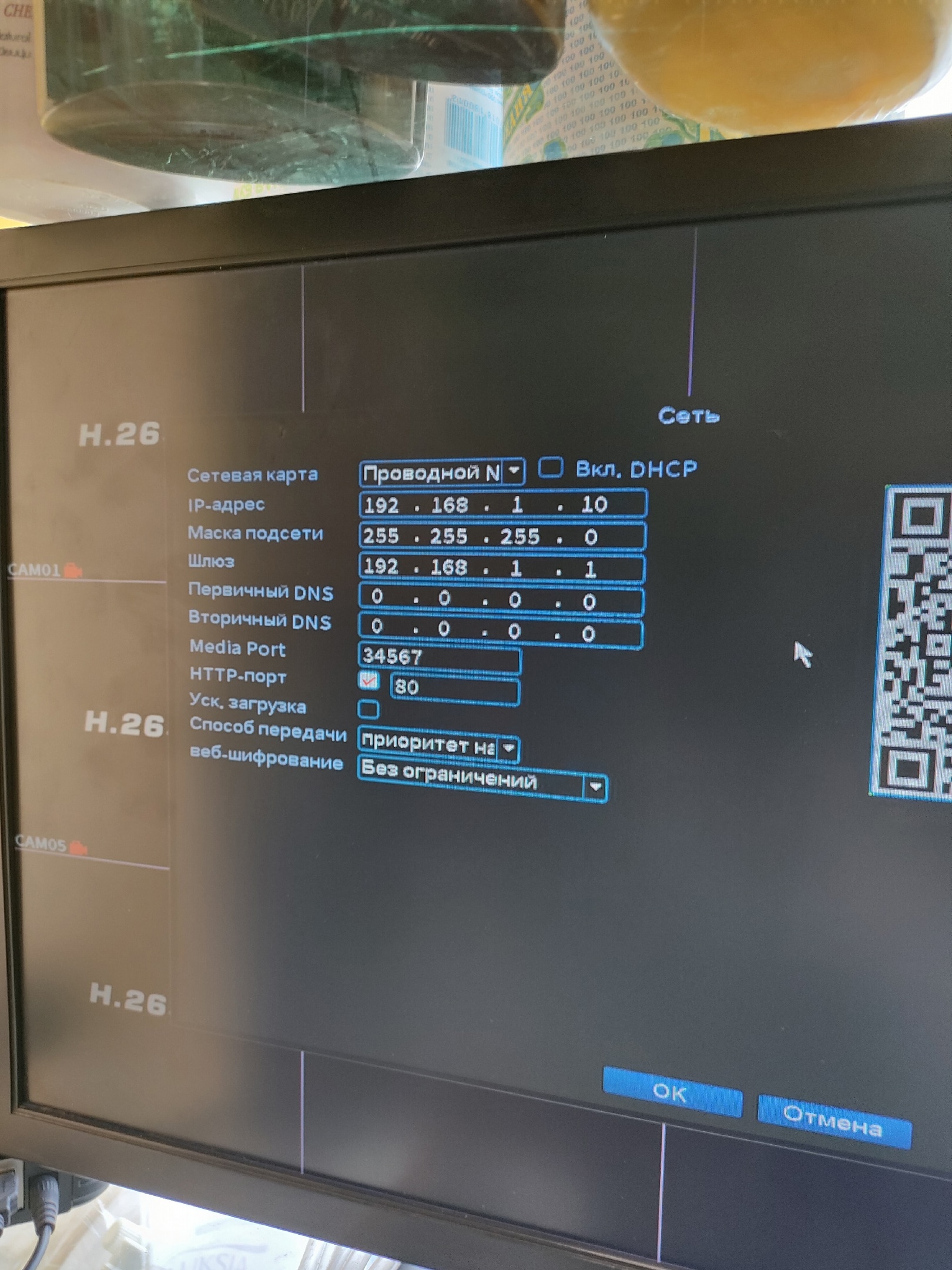

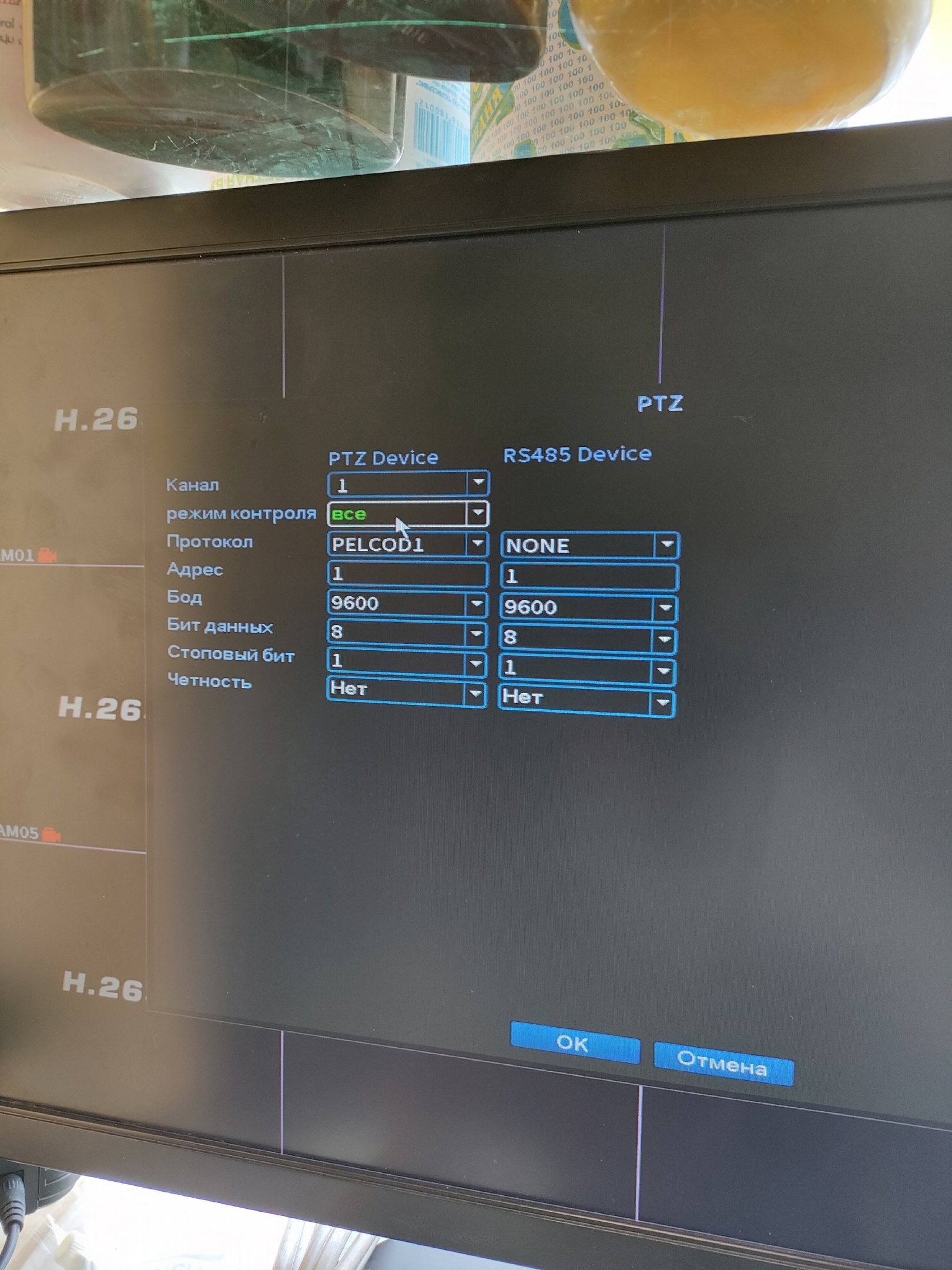

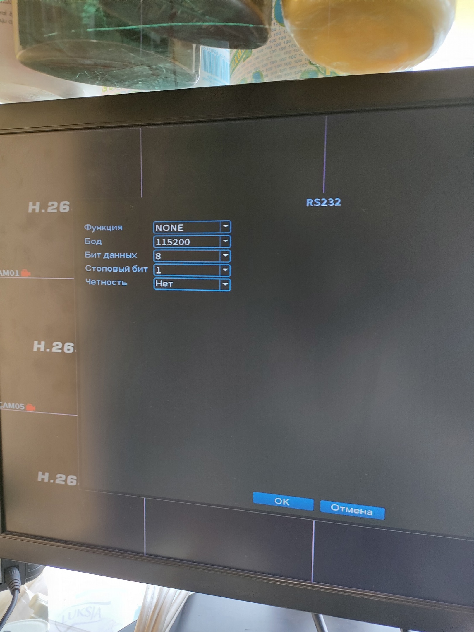

Народ посдкажите, товарищ купил регистратор новый, чтобы записывал. Подключил заместо старого, а он не видит камеры. Вопрос это лечится или пусть несёт обратно в озон, на возрат? Сафар старый регистратор (оранжевый штрифт), а divisat второй новый. Камеры vadstar подключены по коаксиальному кабелу.

Надо бы посмотреть конфигурацию каналов в меню - возможно, все выставлены в IP-шные (рег то гибридный).Жукейвич писал(а): ↑30 май 2023, 16:13Народ посдкажите, товарищ купил регистратор новый, чтобы записывал. Подключил заместо старого, а он не видит камеры. Вопрос это лечится или пусть несёт обратно в озон, на возрат? Сафар старый регистратор (оранжевый штрифт), а divisat второй новый. Камеры vadstar подключены по коаксиальному кабелу.
Если камеры не менялись, то наверняка обычные аналоговые SD-разрешения.
