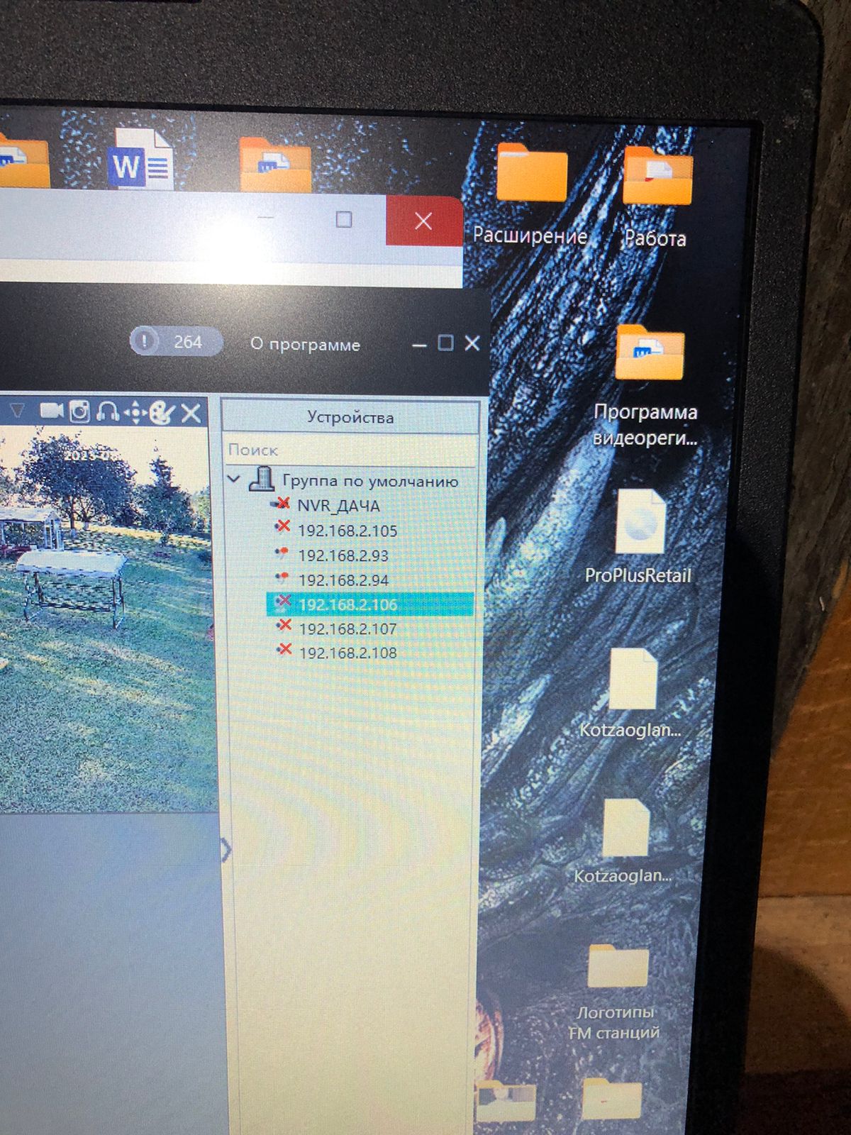

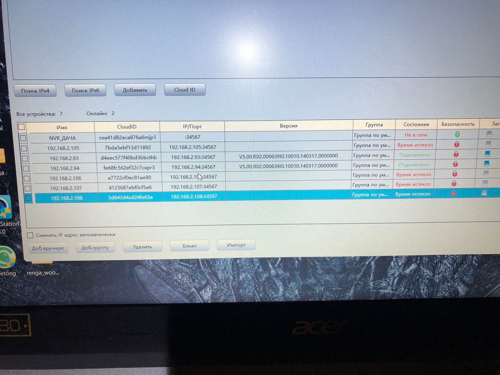

фотки с проги VMS

к двум новым камерам сразу подключился, к этим ни как
Штепсель
Сообщения: 38
Зарегистрирован: 07 авг 2023, 12:04
Re: НУжна помощь разобраться с NVR HISeeu
Сообщение Штепсель » 18 авг 2023, 17:44
в ручную уже IP ввел, и отключил от инета и все равно нет подключения.
