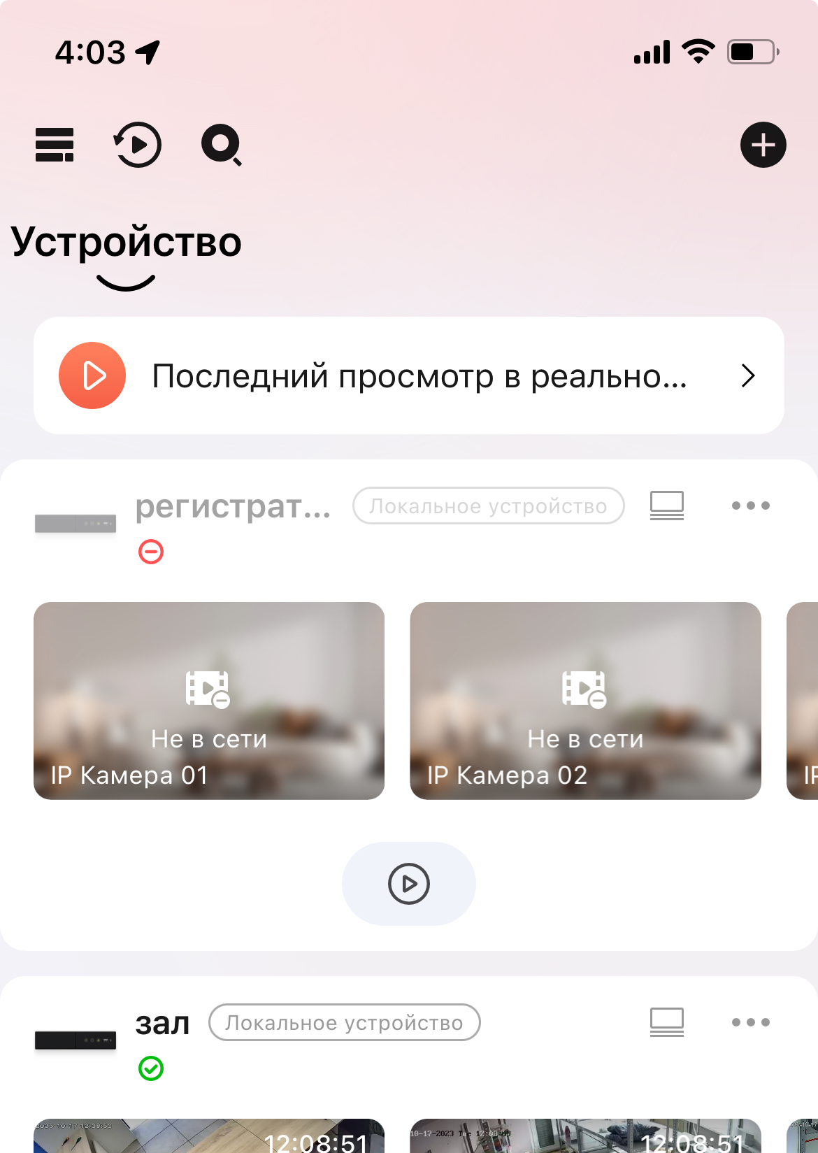

Denden » 17 окт 2023, 12:01
Здравствуйте! Подскажите как в приложении Hik-connect через интернет смотреть камеры с двух видеорегистраторов HiWatch DS-N308P(С) которые находятся в одной сети ? Один показывает т.к. постоянный внешний IP есть, а второй как сделать?

Norco-77 » 17 окт 2023, 15:27
У них же не одинаковые адреса, обычно добавить как устройство и смотреть

Denden » 17 окт 2023, 16:05
Norco-77 писал(а): ↑17 окт 2023, 15:27
Если нахожусь не в той же сети что и регистраторы то второй не доступен

Norco-77 » 17 окт 2023, 17:02
Добавить в приложении по
Denden писал(а): ↑17 окт 2023, 12:01
Предварительно пробросив порты на роутере

GenaSPB » 17 окт 2023, 18:00
Или использовать облако Hik-connect

Denden » 17 окт 2023, 20:10
Norco-77 писал(а): ↑17 окт 2023, 17:02
Блин точно надо было просто порт добавить на роутер , спасибо!
