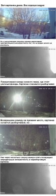

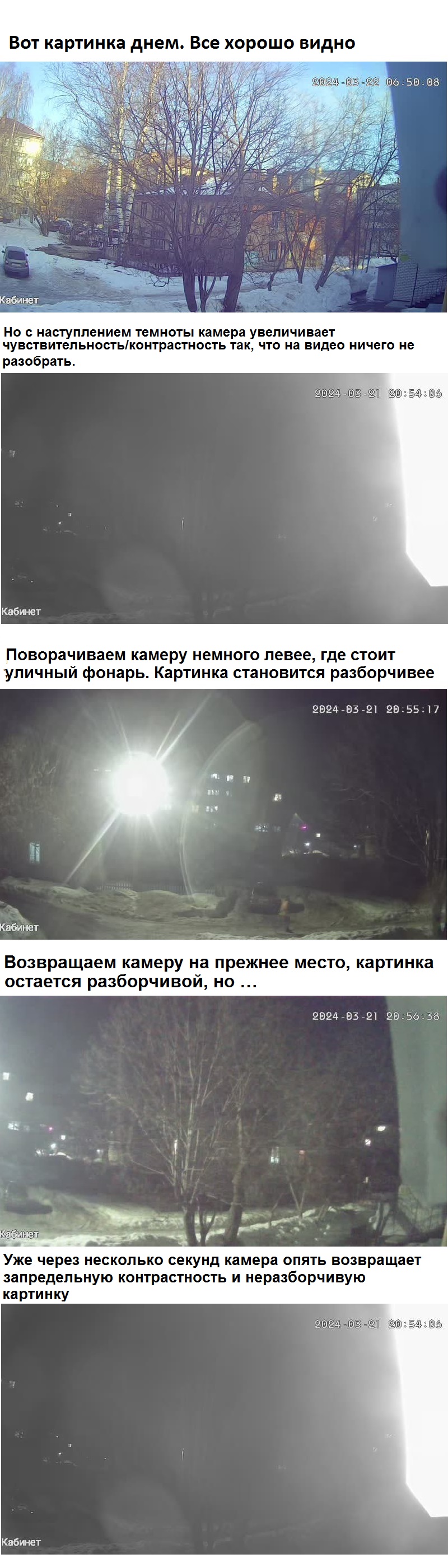

Недавно установил уличную поворотную камеру Hiseeu WHD312B и столкнулся с неожиданной проблемой. Поясню картинками.
Днем камера хорошо работает, но с наступлением темноты она увеличивает чувствительность/контрастность так, что на видео ничего не разобрать.
Поворачиваем камеру немного левее, где стоит уличный фонарь. Картинка становится разборчивее.
Поворачиваем камеру на прежнее место, картинка остается разборчивой, но …
Уже через несколько секунд камера возвращает запредельную контрастностью и на картинке ничего не разобрать.
Я пытался что-то сделать в настройках, но не получается. Может, кто-то уже с подобным сталкивался? Подскажите, что делать?

Тут все просто, когда направлено на фонарь, камера работает в цветном режиме, когда отворачивается срабатывает автоматика переключения на ЧБ режим с включением подсветки, вот эта подсветка засвечивает камеру или внутри, или от каких то ближних объектов типа стены и т.п. Во всех камерах есть настройки, что можно сделать только цветной режим. Или разбираться что там засвечивает (справа вверху чтото светит).

На самом нижнем кадре обратите внимание на жутко светящуюся стену дома справа. :)
У вас в камере встроенная подсветка и двор она освещает слабо, потому что он далеко, а стену очень ярко, потому что она близко. И слишком ярко освещённая стена в кадре заставляет камеру совсем убавлять яркость двора, поэтому ничего не видно.
Два решения: или из кадра убирать все близкие предметы, в том числе эту стену; или в камере просто отключить встроенную подсветку. Второе решение ещё очень полезно на случаи снега, дождя и тумана - они в кадре тоже будут очень сильно светиться, потому что окажутся ещё много ближе к камере, чем эта стена.
Точно, это даже не стена, а что-то на фоне стены попадает в кадр ещё гораздо более близкое.

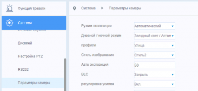

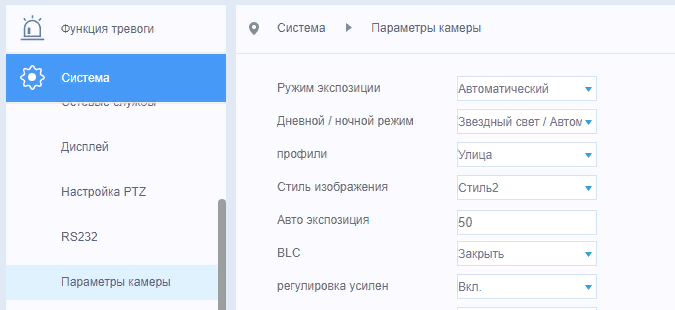

Re: Помогите понять/устранить причину плохого видео
Сообщение 2Dem » 22 мар 2024, 13:44
Если доступ в веб-морду есть, то
Но легче вам от этого не станет, все равно толком вы на той лесенке ничего не увидите. Решение проблемы - перенос камеры на полметра ниже.

2Dem писал(а):
22 мар 2024, 13:44
Дневной-ночной надо поставить дневной или чтото по другому там называется, надо вечером зайти в настройки и менять пока картинка не понравится. А можно чуть влево повернуть, чтобы эта светящаяся часть не попадала в кадр.

Рустам писал(а):
22 мар 2024, 11:09
Похоже на уличный блок сплит-системы.
Сообщение 2Dem » 22 мар 2024, 14:11
22 мар 2024, 13:49
Полный цвет там называется. Думаешь его лучше? Звездный то, когда совсем жопа с освещением, в чб переключится без подсветки. А полный так и будет пытаться цветную картинку нарисовать. И что-то не могу вспомнить, может ли он для этого белые диоды включить, без ик?
