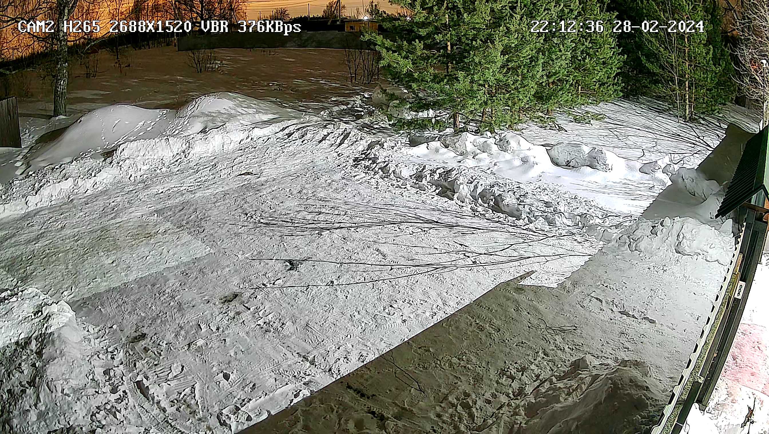

Как вам такое качество ночью? Это J30. Картинка не влезала, качество джипега с 90 до 50 убавил.

По-видимому машина стоит неподвижно. Ещё бы знать насколько её изображение расплывётся в движении.

Так то это скрин работы WDR, это клиент прислал, а вот так картинка смотрится без света фар в тоже время

Не плохо, но там столько света и снега белого, что в статике плохо быть и не должно. Глянуть бы еще в движении.

да там прожектор на 10Вт на доме, а камера на заборе, вобщем не рядом и мощность прожектора никак не влияет по сравнению со встречным светом фар, но суть первого скрина больше про возможности WDR чего у ХМ не так хорошо работает.
Ну а что касается определение номера в движении, то тут много факторов - скорость, чистота номера, угол обзора и т.д.
Так же заметили, что анджи снижает кадры только когда все прожектора выключены и освещение только от луны, а при освещении как выше, идет 25 кадров, а чем меньше кадров тем сильнее размазаность, так что есть вероятность что в движении номер тоже будет неплохо виден.
а приложенный скрин это сравнение с IMX307 f1.0 в одно время при выключенном освещении.
