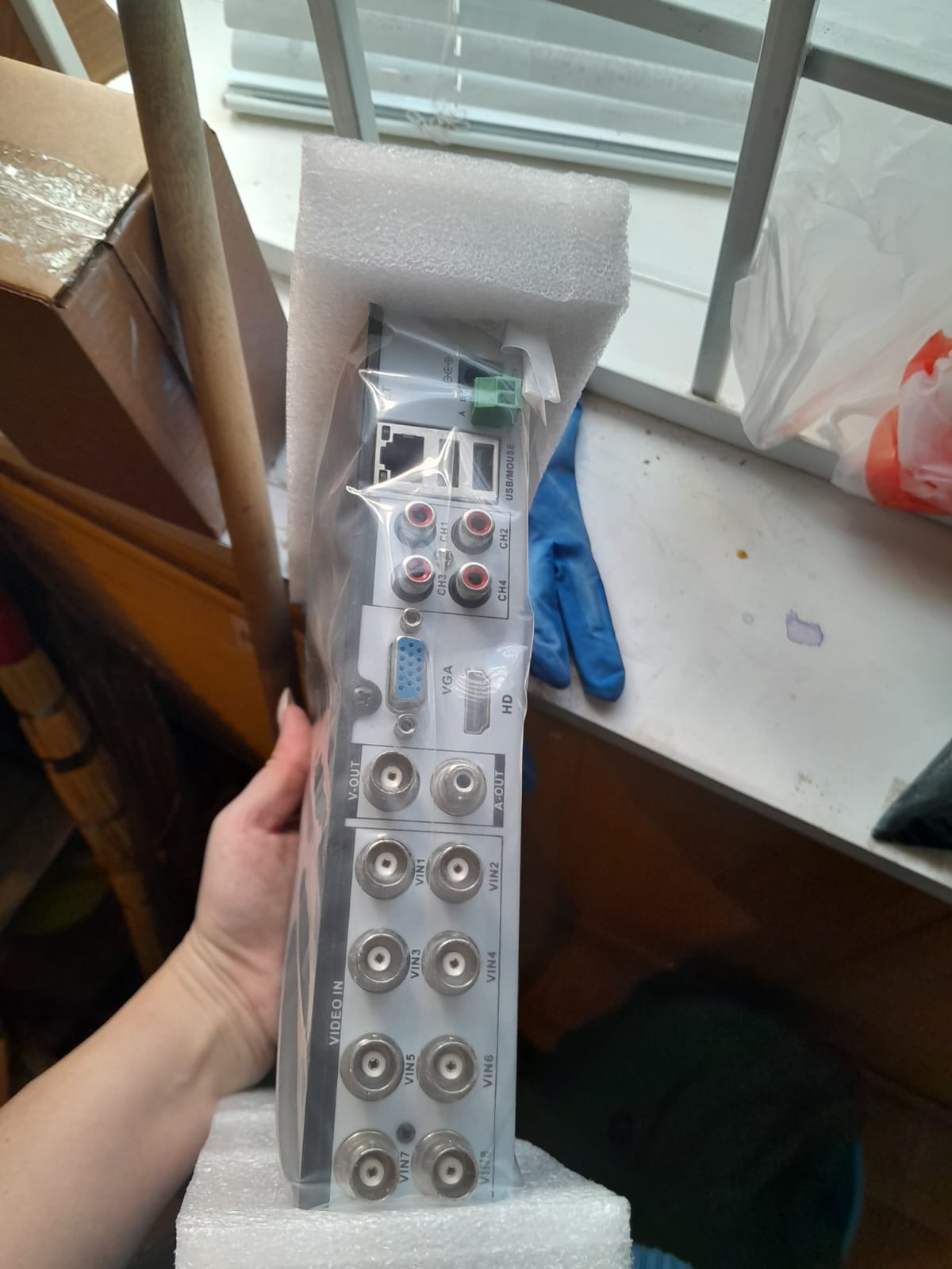

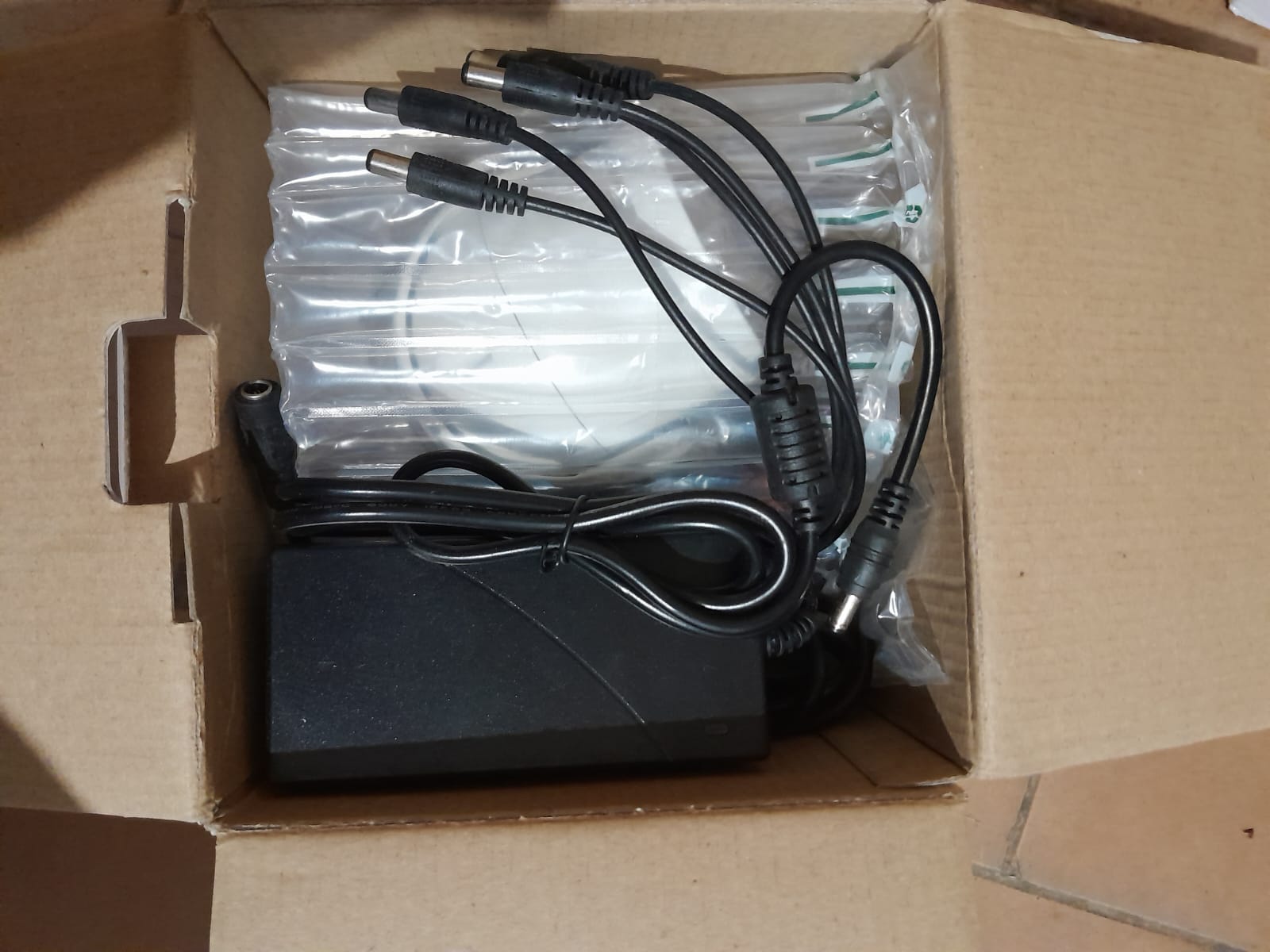

Тут мне сказали, что случайно попал в руки регистратор EX-VGAHD7008 и камера EX-VG130151HIPC (все фото я добавил). Я так понял там коаксиальный кабель нужен. Вообще спросили реально ли его подключить и что нужно купить, чтобы это сделать.

Впечатление, что это готовый набор "система видеонаблюдения". Надо заглянуть внутрь регистратора - есть ли там жёсткий диск, если нету, то купить. Нужно наверно кабели и разъёмы (бывает входят в набор, но тут не видно их). Нужно проверить рабочее ли это всё - воткнуть блок питания, подключить монитор, включить да посмотреть.
Вроде это IP-камера (не на коаксиал) с отдельным питанием, а питать её надо от комплектного БП, но не точно, надо смотреть разъёмы, на этих фотках не видно.

А что за разъёмы и кабели? Витая пара и джеки? Просто на регистраторы какие-то антенные разъёмы.

Регистратор - гибридный (скорее всего - тут ничего не нашел про IP камеры, только про AHD 720p), камера - IP-шная. Формально можно оставить как есть, но в-первых древний кодек H.264 (записи займут в 1.5-2 раза больше места на диске по сравнению с современным H.265(+)), а во-вторых данная камера годится только в качестве обзорной (видеть общую обстановку в помещении), т.е. на стол выдачи все-равно хотя бы 2Мп IP камеру докупать придётся (и то если регистратор ее поддерживает, иначе и его менять придется). Ну и в-третьих, если на остальных ПВЗ стоят "тапки" C100, то для просмотра с этого регистратора придется пользоваться другим ПО, что неудобно.
