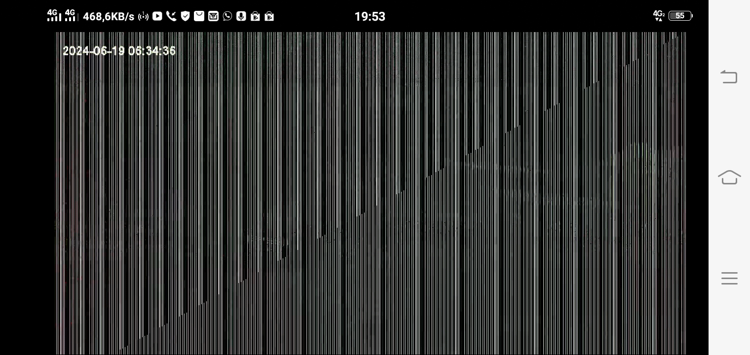

Добрый день. Камера Xm goke 4mp .отключается Иногда подключаться , показывает или нормальную картинку.или зебру. Но редко. Прошивку обновлял удаленно. Не помогло .Подскажите что с ней?
В проводах может быть дело?

Скрин не то с телефона, не то с планшета, значит смотрим удаленно. Что с каналом интернета там?
Другие три камеры работают хорошо. удаленно 4g
Камера находится далеко. Нужно решить что с ней делать. Просто она может поработать потом заглючить. Это может быть проблема с матрицей?

Если при такой картинке время на OSD тикает нормально, то вполне возможно.

Да, отвал матрицы, может плохо припаяли, гуки не так сильно греются как например ХМ530, чтобы от перегрева отпаивалась.
Посмотрел запись. При такой картинке время идет.
