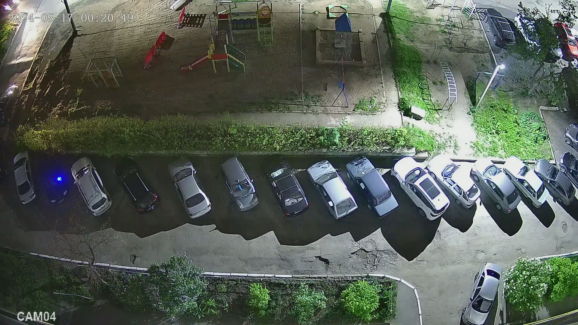

У соседа на 3 этаже стоят 2 камеры, видна вся стоянка. Вот моя камера, даже с 9 этажа всю стоянку не видно.

Сообщение Nikas07 » 09 окт 2024, 15:06
Хорошая картинка в цвете, учитывая высоту. Что за камера у вас?
Сообщения: 1228
Сообщение Роман 55 » 09 окт 2024, 15:17

IMX307ev200 объектив F1 ; 4mm; M12
