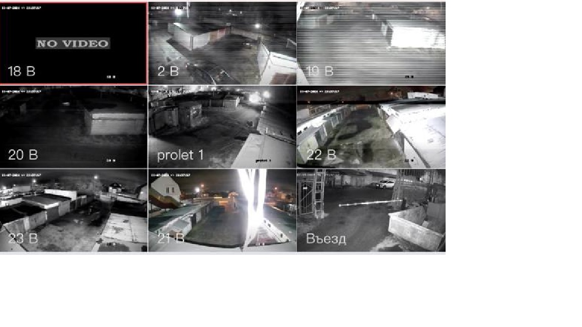

Доброго дня спецам и не только.
Есть объект ГСК.
Установлено 22 камеры аналоговые hiwatch и 2 регистратора на 16 и 8 камер соответственно.
Каждая камера подключена отдельным кабелем КВК-2+2*0.75. Максимальная длина трассы 250 м. в среднем камеры установлены интервалом 50 м.Установлены на металлической штанге прикручены к ней через пластиковую рапаячную коробку, в которой соответственно произведено подключение через BNC разъемы винтовыми клеммами (питание и видео).
Ситуация значит такая, днем некоторые камеры рябят (широкая полоса периодически проходит-2-3 камеры), но самое интересное начинается ночью, причем время практически одинаковое, предполагаю после включения подсветки, пропадает половина камер, пишет no video. Думали питание, поставили 2 блока питания в параллель-ситуация не поменялась (блоки хз на сколько были). Купили импульсный на 500 ватт, ситуация таже днем рябь, ночью отключение видео. Промеряли напряжение на камерах - ниже 11.74 В не падает в принципе в допуске 25% от номинала.
Причем гаснут камеры не самые дальние по трассе а где-то в середине и ближе к блоку питания.
Также были камеры которые стабильно работали почти месяц (думали отлично-не проблемные) но и они погасли в ночное время.
Может есть опыт подобных проявлений, может хотя бы сможете подсказать что первоначально смотреть и в каком направлении копать. Перекладка всей трассы это жесть и вряд ли будут деньги на покупку нового кабеля и работы. Грешили на наводки от светодиодных прожекторов но мощности не такие чтобы так влиять (40ватт), хотя может драйвера светодиодов такие наводки могут давать?

Изменили питание, с линии сняли большинство камер и повесили на отдельные блоки, осталось на линии (питание 3 блока в параллель по 500 вт) питают 9 камер по квк 2х0.5. как в ночь переходят так сразу фигня полная, 1 камера пытается запуститься на пару секунд с сильной рябью и тут же гаснет, но при том если она работает нормально (рандомно) то 2 соседние камеры показывают хорошо, как только начинает глючить так соседние камеры также уходят в рябь. при том что днем все нормально показывают.
На другой группе камер "путешествует" какойто обрез экрана, то слева то справа 10% изображения отрезает черная область (тоже рандомно). При том что там кабель питания идет отдельно 1.5 квадрата и группы разделены по 6 камер с блоками 500 ВТ.
