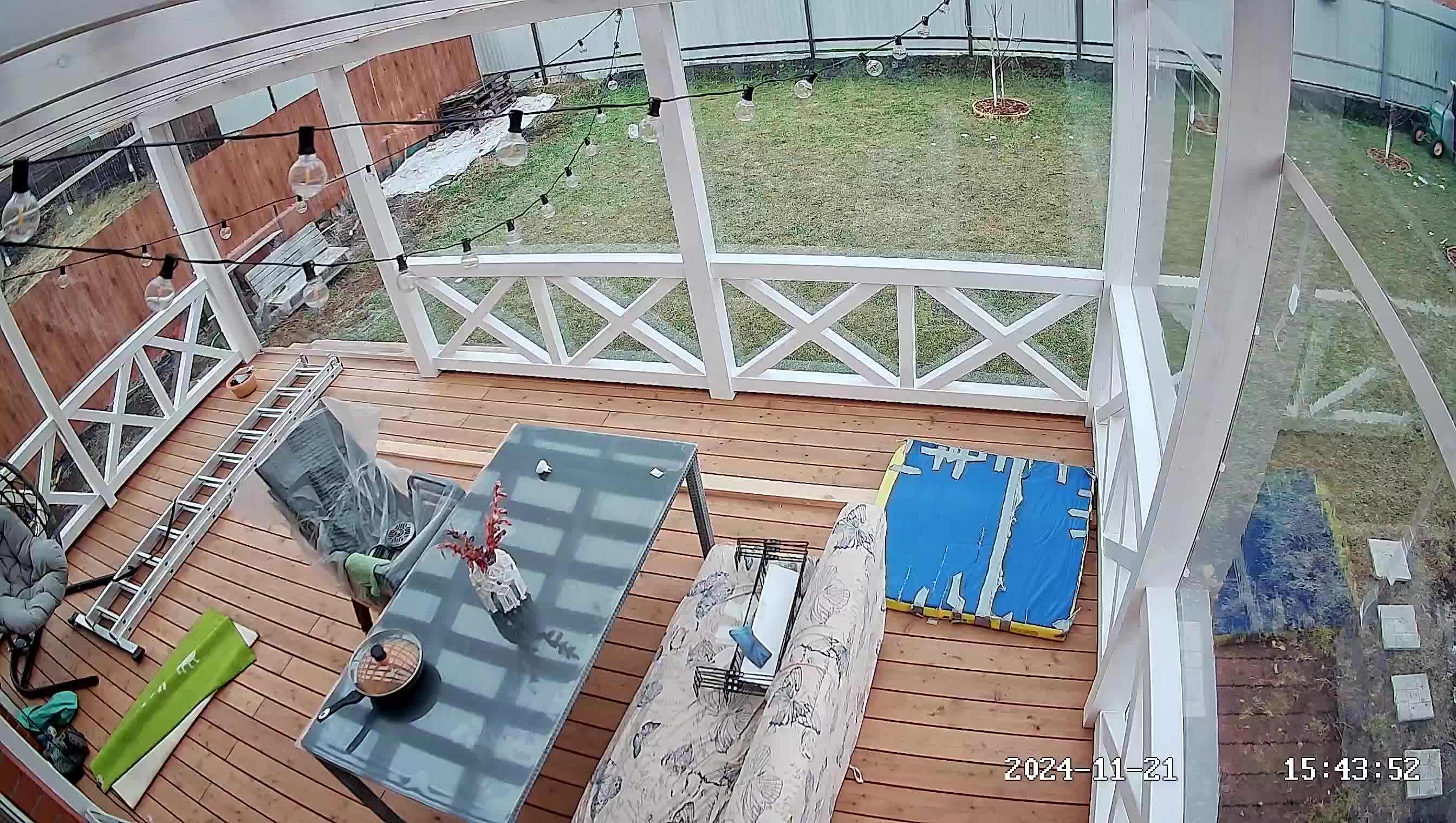

K2K писал(а):
21 ноя 2024, 12:56
Гадал я, что приедет, а приехала получается Anjia MC-J30 - никто не знает с каким сенсором :lol:
У меня такой же модуль, вот с него картинка, какой сенсор не знаю.
