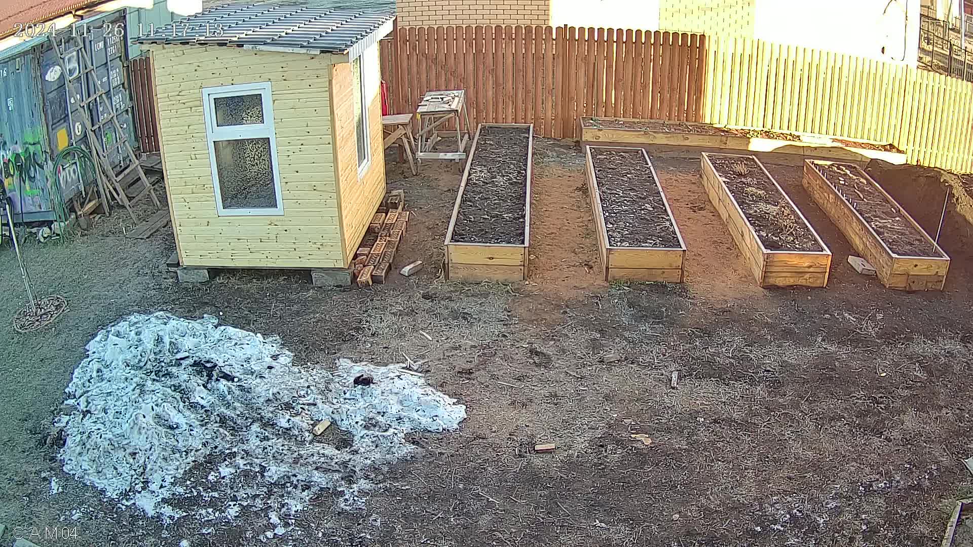

Сообщение Роман 55 » 27 ноя 2024, 22:43
Это тоже пересвет?
