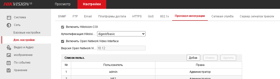

Выключил "блокировки нелегального входа", создал пользователя ONVIF. Регистратор и ПО cms прекрасно подключается по 80 порту и 554 RTSP к камере. Но если камера перезагрузится, то регистратор или cms больше не подключатся к камере. Чтобы подключиться обратно к камере нужно зайти через ПК или телефон в ее вэб интерфейс. Такое поведение у 4 камер. Поддержка Hikvision не помогла. Кто подключал IP камеры Hiwatch к сторонним видеорегистраторам, есть похожие проблемы?

Система, безопасность авторизация onfif/rtsp ставь digest/basic.
Установил такие значения, не помогло.

Norco-77 писал(а):
05 ноя 2024, 21:19
Галка вкл. ONVIF стоит. Пользователи добавлены. А ошибка авторизации после перегрузки осталась.
